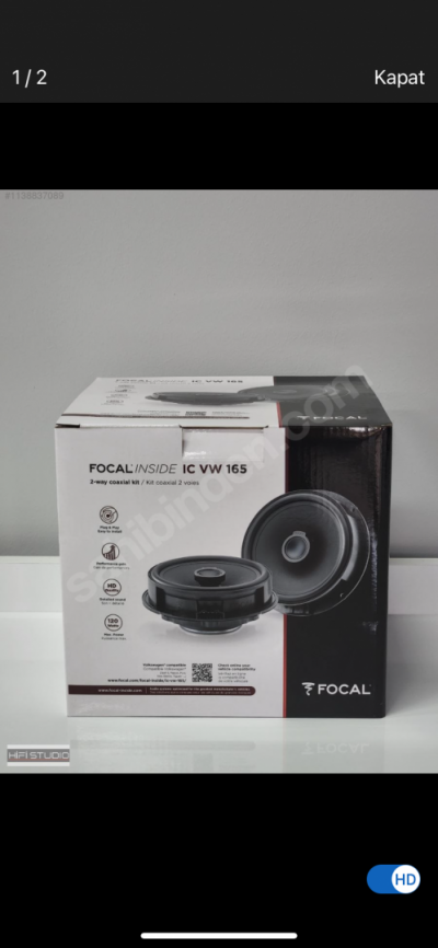

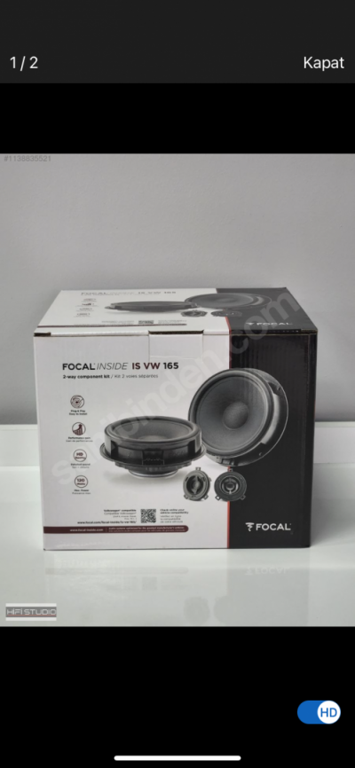

Carvocal diye bir yer var,benim bildiğim İstanbulun birkaç yerinde ve İzmirde bayilikleri var,belki başka şehirlerdede vardır bilmiyorum.Bu yerde Vw için üretilmiş Focal markalı hoparlörler var ve montajda yapıyorlar.Hoparlörlerin montaj yerleri vs aynı,soket sokete başka bir değişle plug&play olarak üretilmiş.Hem coaxial olarak çeşit var hem component tipi mid ve tweter ayrı olarak.
Coaxial olanları arka kapılara,component tipi olanları ön kapılara takıyorlar,araya küçük bir amfi desteği ve küçük bir subwoofer'le işi tamamlıyorlar.Ben şahsen yapılmışını dinlemedim,ama Focal markasını iyi bildiğimden sonucun tatminkar olabileceğini düşünüyorum,böyle bir sistemin montaj dahil 35-40k civarı birşey tutacağını düşünüyorum.Ben olsam böyle birşey denerdim,tercih sizin👍

Bu hoparlörleri çok araştırdım hocam fakat amfi olmadan kullanılır mı veya ana sisteme fazla yük bindirir mi gibi soru işaretlerim var, mümkünse amfi subwoofer istemiyorum. Bu konuda bilginiz veya fikriniz varmıdır?
Tabi illaki lazımsa bu sefer plug and play den ziyade daha premium bi ürün takmak isterdim yatırım yapacaksam eğer.

Focal'in bu hoparlörleri 60rms gücünde,orjinal hoparlörler 20 rms,dolayısıyla orjinal ünitede bu 20 rms'i beleyecek kadar güçte üretilmiş,dolayısıyla orjinal üniteyle Focal'ler yine çalar fakat gerçek gücünün anca 3'te 1'ni verecek size,sadece biraz daha netlik alacaksınız,Harman ünite daha taksanız bu çok fazla değişmeyecek,çünkü orjininde bu ünite amfi destekli çalsın diye üretilmiş.
Yani araya küçükte olsa bir amfi girilmeli,şu Sony ve Pioneer'de olan sigara kartonundan bile küçük boyutlu olanlardan,onu torpidonun aralara felan bile saklayabilirsiniz,yani araçta amfi olduğu bile anlaşılmaz,subeoofer çözümü içinde en iyi seçenek araca Harman ünite takıp subwoofer çıkışını kullanarak stepne içine Audi veya Seat'ta olan stepne içi subwoofer kullanmak.Ben kullanıyorum stepne içi Harman ünite destekli ve çok memnunum,sadece orjinal hoparlörler zayıf kalıyor bariz bir şekilde,bende şu Focal olayına geçmeyi düşünüyorum
