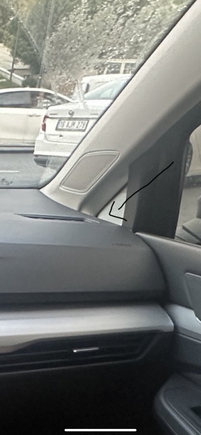

Golf 8
Merhabalar fotoğrafta paylaştığım ön cam klima menfezinden hafif bozuk yollarda cızırtı sesi geliyor kimsede oldugunu düsünmedigim bu arızayı yaşayan varmı vızır vızır vızır cok rahatsız edici bi ses düz sıcak asfaltta ise ses yok. EACD82DA-526C-4DA2-9F27-94EEDC263CE9.jpeg
Ben çok dikkat ederdim. Artık etmiyorum.
Ama hafif boşluk vardı. O hoparlör plastiğinde elinle hafif vurdunmu sağa sola anlarsın.
Takmamaya başlamalısın.
Hocam çözemediniz mi sorunu silikon sprey vs sıksam mı hava menfezinin icine veya bilemiyorum var mı tavsiye
sesin tam. Nerden geldiğini bilmek lazım. Benim o minik twitterlerin olduğ yerden geliyordu. Servise çözdürdüm
Kelebek camının oradaki ufak plastikten geliyor ses. Hepsinde kronik, o plastigin camla arasına ufak sünger veya conta lastiği sıkıştırınca geçiyor.
Yenisinde malesef yapmadım, henüz ses gelmedi. Dediğim yeri tam anlatabildim değil mi? O kelebek cam boşluğunun tabanı. Arnavut kaldırımlarda cızır cızır ötüyor.
Aynen öyle hocam arnavut kaldırımlarda cızırdıyor. Tam bu arada kalan boşluğun tabanına lastik veya sünger doğru mu anlamışım

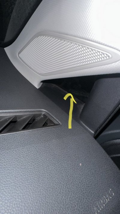

    68.5 KB · Görüntüleme: 39
Evet cama temas eden yerlere 1 2 tane koyun sıkıştırın. Silikon sprey işe yaramıyor, arası fazla açık.
Aslında cesaret edip orayı komple çıkarıp bi güzel etrafına sünger bant cekmek lazım, evladiyelik olur.
Hocam ilgin için çok teşekkür ederim yarın uygulayıp çözmeye calısıcam
Hocam kusura bakma son kez soriyim dedim bu bölgeye sünger bant dediniz dimi tam bosluğa
    110.1 KB · Görüntüleme: 48
Hocam kusura bakma son kez soriyim dedim bu bölgeye sünger bant dediniz dimi tam alttaki bosluğa
    110.1 KB · Görüntüleme: 5
Hocam oraya nasıl gireceksin. El girmez oraya, sökmeden yapamazsın bence.
