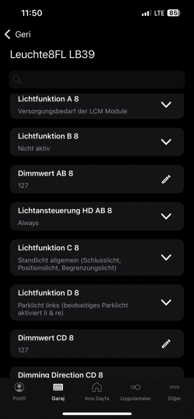

İyi akşamlar reis bu gündüz farlarınınsarı yapabilirmiyiz amerikan park yani birkaç bişey denedim ama olmadı
Amerikan park kodlarken standlicht algemein yerine daytime runing light yapacaksınız gündüz farı üzerine kodlanır, teypten gündüz farlarını açınca j LED’ler sarı yanar, kaptınca beyaz
Burası beyaz ledlerin olduğu kısım sarıya çevireceğim yer de burası ozaman dimi standlicht i drl yapıyorum ozaman
