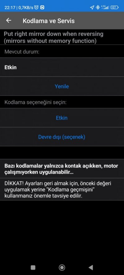

Hocam merhaba öncellikle bilgi için teşekkürler kodlamada geri viteste sağ aynayı indir aktif yapıyorum ama bi türlü çalışmadı sadece 1 kere çalıştı ve aşağa değil yukarıya eğim yaptı bir daha da çalışmadı. Aracım optimal paket octavia 2016 model bu yazdığınız prosedürüde uyguladım olmadı. Kapıda modül olmadığı için mi olmuyor? Ama kodlama yapanlar var 1 2 cm eğim oluyormuş. Nerede yanlış yapıyorum cevaplarınız için teşekkürlerScreenshot_2024-01-19-22-17-49-918_com.ovz.carscanner.jpg
