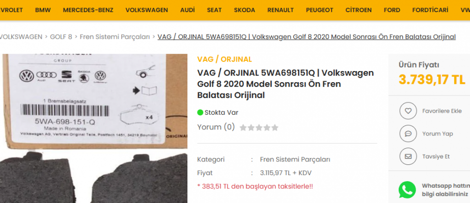

Bir de Romanya üretimi 5WA kodlu balata varmış.
Belki de arkadaşın aracında bu balatadan takılı.
