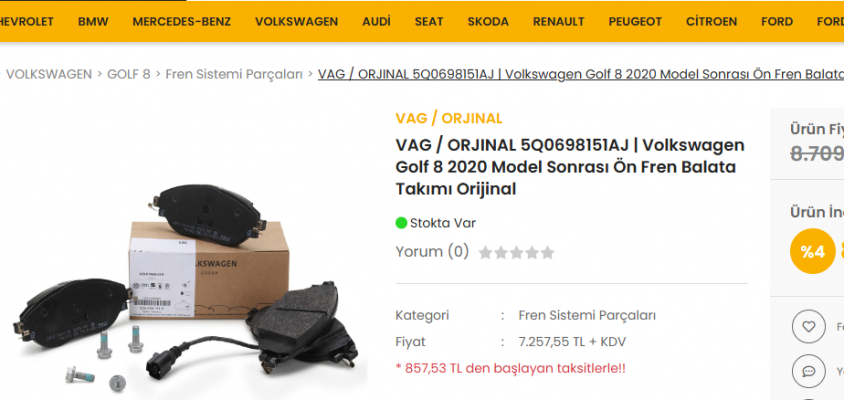

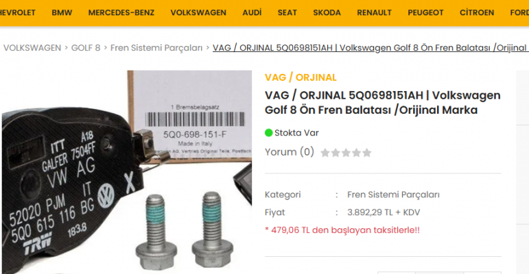

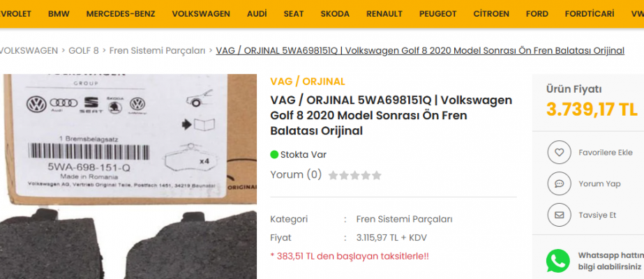

3 farklı ülke üretimi fabrika montaj ön balata görünüyor
İtalya - 5Q kodlu
Almanya - 5Q kodlu
Romanya - 5WA kodlu
Fabrika montajı Ses yapanlar ve servislerin stoklarında bulunanlar , belki de 5 WA kodlu Romanya üretimi olanlardır.
Benim ön balata da fabrika montaj 5Q kodlu İtalyan üretimi 78 bin km oldu ve balata yarıya ancak geldi hiç ses sorunu yaşamadım.
İtalya - 5Q kodlu
Almanya - 5Q kodlu
Romanya - 5WA kodlu
