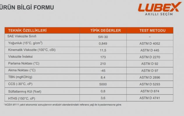

Hazır konusu geçmişken yeni duyduğum yerli yağımıza detay ekleyelim..
Bilindiği üzere ve yukarıda alıntı yaptığım Shell Helix'un araçlarımız ile uyumlu olan 0w30 ile Castrol 5w30 detaylarını daha önce olduğu gibi buraya da eklemiştim.
Yeniden ekleyelim.
Karşılaştırabilmek adına Lubex 5w30 yağ spesifikasyonlarını da ekleyerek durumu biraz daha detaylandırabiliriz..
Ekli dosyayı görüntüle 81067
Sıralayacak olursam ;
1. Shell Helix
2. Lubex
3. Castrol
Kısaca teknik verilere göre yeni yağ Castrol'den daha iyi performans verecek gibi duruyor.
Servisin uygun fiyatlı olarak sunacağını pek zannetmiyorum..
Ne diyelim , yeni yağ hayırlı olsun.

Castrol yerine tercih edilebilir.Sonuç olarak yetkili servis LUBEX yağı koyarsa ? Kabul edecekmisiniz ? Kader kısmet nasip talih yazgı bu yağmış yetkili servis kullanıyosa vardır bu işte de bi hayır deyip gececekmisiniz ?
