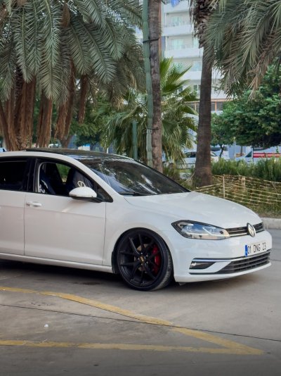

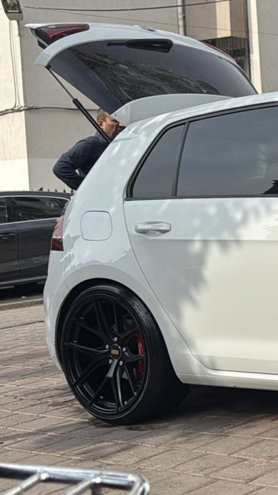

Belki eski konularımı görmüş olanlar bilirler, jant değiştirmek istiyordum uzun süredir. aracımın üstünde replika 18" pretorialar vardı 19" SHLK üretimi bbs fi modelini aldım geçen gün, mükemmel bi jant... fakat şöyle bi durum oldu; çok ısrar etmeme rağmen önleri 215/35/19 yapmak yerine 225/35/19 yaptım jantçımın ısrarı üzerine, özellikle sağ ön tekerde şu an asfaltta olan sert dalgalanmalardan geçerken bile davlumbaza lastiğim sürtüyor ufak tefek... gittim jantçıma gösterdim sorun olmaz dedi fakat benim içim hiç rahat değil açıkçası... Aracım basık fotoğrafta görüldüğü üzere, yükseltmek istemiyorum çok memnunum basıklığından. Aklımda şu an tek çözüm var ön jantlardan bi kaç santim tornayla alsak nasıl olur? veya gerçekten değer mi bu ufak sürtmeler için? size danışmak istedim yardımcı olursanız memnun kalırım... aklında başka bir çözümü olan var ise bekliyorum... (araçta spor yay var)

Hocam hayirli olsun gulle gulle kullanda aracin zaten basik sen bu 19 jantla Adana da nasil gezecen
Eskiden odak sorunum vardı Adanam sağolsun artık yollarda full focus gitmekten çözdüm o sorunu hocam öyle diyim 😅
Ön gereğinden fazla düşük,sizin sorununuz bu.Jantlardan temizlik için milimetre bazında alıyorlar,ama santimetre olayını hiç duymadım,mümkünde değil kanımca.Çözüm olarak önce coilower taktırıp sürtme kaybolana kadar yukarı kaldıracaksınız,başkada şansınız yok zaten jantı değiştirmekten başka.

Hocam ben 215/35 uyarımı yaptığımda 235/35 tak diyen bile olmuştu :D Yapacak bir şey yok hocam. Bende sizinle konuştuktan sonra coilover sisteme geçtim 225 ile eziyetten başka bir şey değil yakın zamanda 215/35 e geçicem. Şu an davlumbaza değiyor ancak çukurlu bi yerde direksiyon sağ sol yapmışken denk gelirseniz muhtemelen çamurluğu yırtacaktır . Aynı dert ve risk bende de olduğu için sizi anlayabiliyorum janttan almak bir şey kazandırmayacaktır . Çare 215/35/19 hocam başka bir çıkar yol yok :) . Bu arada daha deneyimlemediğinizi varsayarak, 225/35 ile bu alçaklıkta derin/sert virajlarda dikkat etmeye bakın lastiği sıyırıyor.
Bir farklı önerim ise araçta spor yay varsa ve yay presliyse coilover'e geçmeniz yönünde . Coilover ile kendiniz sürtmeyecek vurmayacak kıvamda ayarlarsınız. Eski fotoğraflardan hatırladığım kadarıyla önü yükseltirseniz arkada sırıtma gibi bi durum yaşamazsınız. Hazırda başaran yapımı coiloverim mevcut 4000 km kadar kullanıldı dilerseniz ulaşabilirsiniz araçtan sökük durumda yarın fotoğraflarını iletirim.
