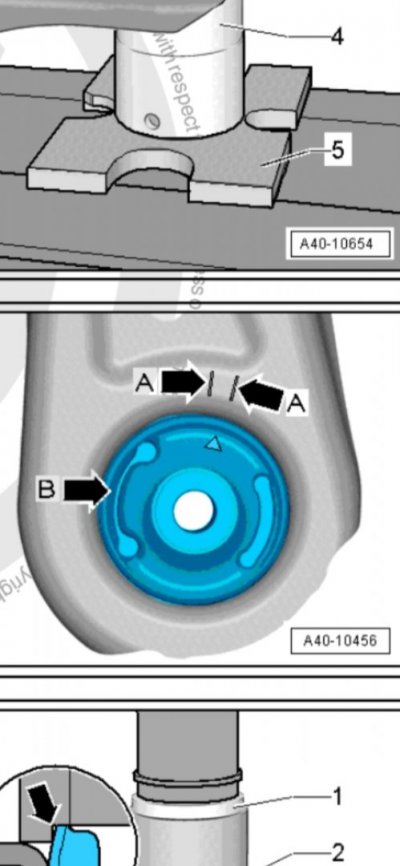

Burç olarak aşağıdaki parçayı alırsanız üzerindeki yarık daha küçük olduğundan ses yapma riski de oldukça geç başlayacaktır, yan sanayi almanıza bence gerek yok, servis fiyatı ben aldığımda lemforder'den daha ucuza geliyordu, takarken burcun üzerindeki üçgenlerin salıncak üzerindeki işaretli yere gelecek şekilde takılmasına dikkat edin.
5Q0407183F

Parça kodu olarak Golf'e karşılık mı geliyor A3'e mi? Bir de Golf 8 burç yapısını merak ediyorum. Henüz burç sesi şikayetine denk gelmedim. Parça kodları son harfleri değişken. İyileşme ya da dolu burç gibi bir durum var olabilir.
Tesadüf olsa gerek.

attığınız bu konuda dolu burç diye bir şeyden bahsetmişler ve etkisinin iyi olduğunu söylemişler, ne olduğunu biliyor musunuz bunun?

Dolu burç esnemeyi azaltan ancak zamanla boşlukların dolmasıyla oluşan ses vs. olmayan burçtur. Audi TT'de kullanılıyordu diye biliyorum. Ebat olarak uyumlu olan olmalı. Unutmayın ki boşluklar konfor sağlar. O sebeple dolu burç daha sert olacaktır.
