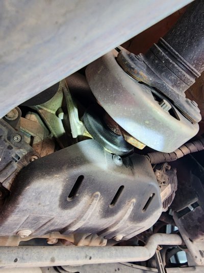

2023 model bir Golf 8R sahibiyim ve aracımı 15.000 bakımına sokmam gerekiyor. Aslında konu bakımdan da ziyade bir sorunumla alakalı. Yakın zamanda aracımı lifte kaldırdığımda şaftın arka diferansiyele bağlantı noktasında keçeden kaçırdığını tahmin ettiğim bir terleme gözlemledim. Özellikle 8R ın 4 çekerinden anlayan ve sorunumu itina ile çözecek bir ustanın olduğu servise gitmek istiyorum. Yardımınız için teşekkür ederim.
Not: Aracım garanti kapsamındadır

Yetkili servise gidebilirisiniz ama dışarıda yaptıracağım derseniz de çok büyük bir sorun gibi gözükmüyor. Orayı 3-4 vida tutuyor söküp keçeyi değiştirebilirsiniz.
Sanırım konu yanlış anlaşılmış arkadaşlar. Gideceğim servis kesinlikle yetkili servis olacak zira aracım garanti kapsamında. Hoş, garanti de bitse hep yetkili servise gittim bugüne kadar. Her işi, her yetkili servis anlamıyor maalesef. Örneğin benim bir de 2020 Troc aracım var ve far ayarını bir tek Arca yapabildi istediğim gibi. Benim 4 çeker için de özellikle konuya hakim, sorduğum sorulara teknik olarak doyurucu cevap verebilecek servis var mı diye sormak istedim. Mesela dün 2 servisin atölye formenleri ile görüştüm. Arca bana "terleme normal yere damlatmıyorsa bizim açımızdan sorun teşkil etmez dedi", Doğuş ise "biz bu durumda önce spreyle temizlik yapar sizi 1000 km sonra kontrole çağırırız ve o şekilde ne yapacağımıza karar veririz" dedi. Ben de Doğuştan randevu aldım doğrusu.

Kusura bakmayın mesajınızı görmedim. Diferansiyel girişi ve koruma kapağı temizlendi ve 1000 km sonra geri getirip kontrol ettirmem söylendi. Araba haftada 200 km kullanıldığı için zar zor 1 ayda 700 km zorlayarak da olsa yapmış olarak yarın aracı servise götüreceğim. Fakat kendim arabanın altına telefon sokarak yaptığım kontrolde herhangi bir kaçak göremedim. Bakalım servis ne diyecek.
