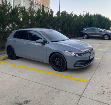

Merhaba, 16'inch'ten 18'e geçtim. Konforda tabiki düşüş oluyor kasislerden geçerken hissettiriyor veya çukurda. Ben yay taktırmadım aracımı paylaşıyorum eski ve yeni halini bakabilirsiniz. Sadece dikkat etmeniz gereken kasis ve çukurlara dikkat edeceksiniz. :) Ürünü nerden aldığımı merak ederseniz paylaşabilirim. 18 inch Golf R piano black Jant;
Ekli dosyayı görüntüle 80153
Güle güle kullan...
16" den 18" geçişte evet hissedersin burada en önemli nokta kullanacağın lastik...
Hangi marka model aldın onu yazmamışsın ama Michelin Primacy 4 + gibi bir lastik kullanırsan minimum yaşarsın şuan yaşadıklarını yaşamazsın...
Güle güle kullan...
Ürün replika mı? Temin yerini Paylaşırsanız sevinirim :) Aynı renk aracım mevcut. yeni jant haliyle bir kaç fotoğraf atar mısınız siyah jant uyumlu durmuş, düşünebilirim.

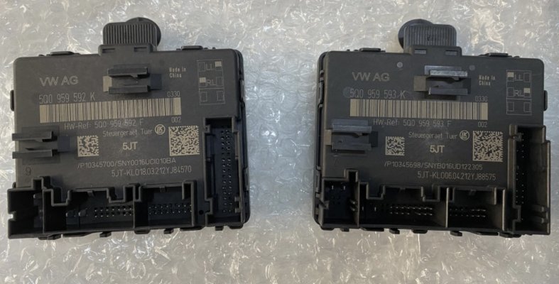

Bak benim önceki aracım impression'da bunlar ile ilgili konularım var senin arabana olmayacak hiçbir şey yok her şey oluyor bunu bil...
Katlanır aynada oluyor katlanır ayna takman için senin kapı kontrol modüllerini degistirmen gerekiyor bu modülleri değişmezsen zaten katlanır ayna çalışmaz...
Sen önce bunları bulacaksın bunları bulduktan sonra servisten katlanır aynalı alacaksın o kadar yapacağın işlem... bu parça serviste çok pahalı onun için AliExpress'ten alacaksın...
Ekli dosyayı görüntüle 80159
