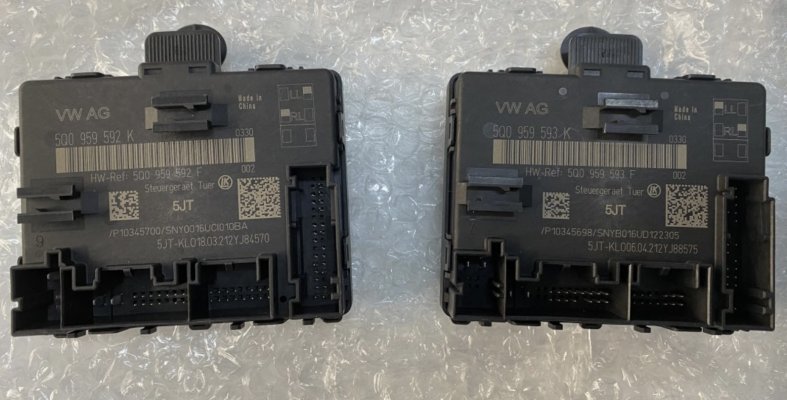

İstediğin özellik genelde life style rline gibi paketlerde var...
onlar daki ayna kapı modülleri üst versiyon...
sen ilerde katlanır ayna yapacağın zaman o modülleri de değiştireceksin ozaman çalışacak...
Tabi bu söylediklerim Mk8 de kazandığımız tecrübemizden Mk8,5 de aynıdır muhtemelen...
Örnek Mk8 üst versiı Kapı Modülleri
Ekli dosyayı görüntüle 80035

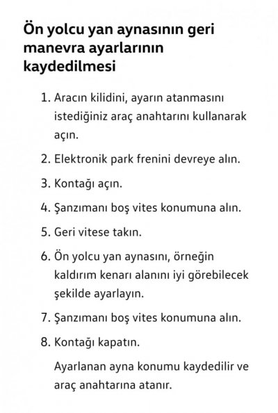

Hocam bende golf 8.5 life paket var ayarlardan geri viteste indir açılı ancak indirmiyor başka bir şey mi yapmak gerekiyor?
Ayna ayarlama kısmında R konumuna yani sağ konuma almanız gerekiyor sanırım.
Hocam İmp. paket araçlarda olmuyor malesef. Kapı modulleri değişecek katlanir ayna olacak birde yazılım kodlaması gerekiyor. Ender de metin abi sağolsun ugrasıp yapmıştı.
8.5 için kitapçıkta böyle bir ibare var ama daha denemedim. Mantıken elektrikli ayna olunca çalışması lazım bence sadece içinin oynamasıyla komple katlanması farklı şeyler ama bu ayar katlanır aynayla beraber gelen modül de varsa @metinkar 'ın dediği gibi modulü farklıdır muhtemelen.

Hepsi açamadı maalesef. İniyordu ama tek yönde. Tekrar eski haline geldiğinde ayna arşı gösteriyordu. Buna çalıyor diyemeyiz. En azından benim modül azıcık destekliyor denebilir. Ama doğru çalışmıyordu.

@GokhanB Mk8,5 lazım arkadaşlara Mk8 için olan katlanır ayna parçasını ön sayfalarda paylaştım Mk8 impression varken aldığım...
Mk8,5 ise bulursa arkadaşlar kendi araçları ile karşılaştırıp katlanır ayna alabilirler...
Bana kalırsa Mk8 ile Mk8,5 aynı parça...
