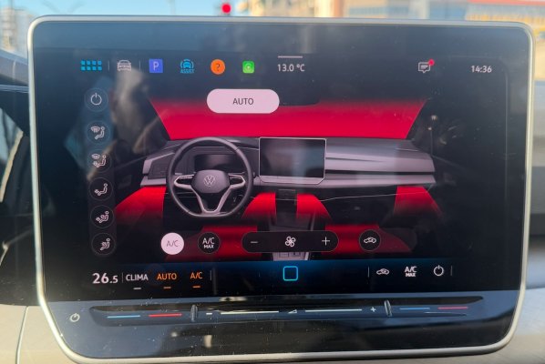

Golf aracımla uzun yolda klimayı 28 e ayarladım ac kapalı hava sirkülasyonu kapalı fan hızı 5 ayağa ve yüze vuracak şekilde ayarladım klima soğuk hava üflüyor gibi. Sadece yüze vurunca sıcak gelirken havanın çıktığı yeri dağıtınca soğuk gelmeye başlıyor. ( kesinlikle ılık bile değil) sorun nedir acaba. Ayrıca klima da hem sürücü tarafında hem de yolcu tarafında artırma azaltma kısımları var bildiğim kadarıyla bu araçta klima çift taraflı değil nerde hata yapıyorum

Araçta kendi tarafımı kontrol ettim. Tekrar araca bindiğimde hem solu hem de sag tarafı kontrol edeyim. Ama bugün özellikle 29 derecede sol taraftan yaz gibi soğuk hava üflediğini görünce epey moralim bozuldu
Bahsettiğiniz ayarı göremedim rica etsem yardımcı olabilir misiniz
Sync sekmesi olmalı. Aktif olunca sağı solu ayrı ayrı ayarlamaya gerek kalmaz. Sol tarafı ayarlayınca sağ taraf da senkron halinde hava verir.
Araç manuel 8.5 impression. Sync ayarı yok. Bugün servise gittim cihaza bağladılar. Bir sorun çıkmadı. Sonra tekrar 28 derece ile yola çıktım araç yolda yine soğuk gibi üflüyordu. Ustanın dediğine göre hi konumuna almadığın sürece motor ısınmadan aşırı sıcak bir hava vermezmiş vs vs. Çok da ikna olmadım ama bir süre kullanıp gözlemleyeceğim. Yüksek sıcaklıktan 25-26 gibi sıcaklıklara düştüğünüzde havayı daha ılık gibi üfler size soğuk gibi geliyor dedi 🤣araçta bir sorun bulmaya çalışmıyorum ama klima performansı ile ilgili grupta yazılanları takip etmeye devam edeceğim. Ayrıca çok fazla araçta çıkan trafik işaret levhası hatası ile ilgili yazılım güncelleme geleceğini söylediler.

Merhaba.
Sıcak modda manuel olarak ortadan üfleme tuşuna basmadığınız sürece ortadan üfleme yapmaz.
Klima ısınmak için değil, konforlu sürüş için tasarlanmıştır.
Yani soğuk havada sıcak hava geleceğinden, önemli olan araç için konforu sağlamak için, olası ön ya da yan cam buğulanmalarını yok etmek için sıcak hava ayarında yanlara, ayaklara ve ön cama hava üfler.
Ayrıca bu, sürücünün direkt olarak ortadan yüzüne sıcak hava gelmemesini sağlar. sürüş sırasında mayışmaması için bu şekilde olması gerekir.
Kısaca sorun yok.
Herşey belirli bir mantık çerçevesinde ince düşünülmüş detaylar kapsamında konforu sağlamak için tasarlanmıştır.
@Exkafa
Araç kliması ısınmak için kullanılmaz.
Araç içi, terleyecek kadar sıcak, donacak kadar soğuk olmasın yeter.
Teknik olarak da motor soğutma suyu ısınmadan araç içi ısınmaz. Aracı çalıştırır çalıştırmaz kırmızı gördük hamam sıcaklığı olma durumu olmaz.
