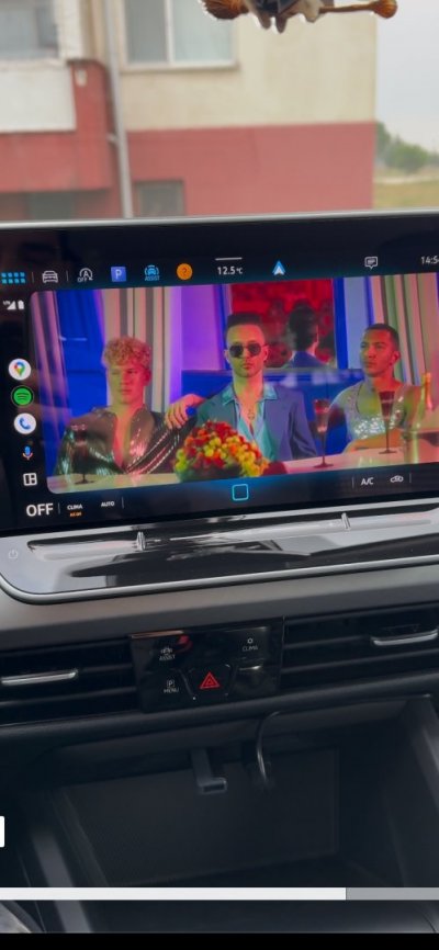

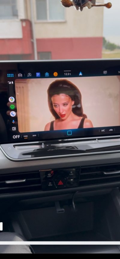

Golf 8.5 2024 manuel
Sadece android telefonlarda oluyor şu an ben bunda yapabildim. YouTube üzerinden izlenebiliyor ayrıca videoları telefonun hafızasına indirdiklerinizi de izleye biliyorsunuz. Farklı bilgisi çözümü olan varsa beklerim. Fermata auto apk yükleyerek yaptım. Bilginize.
Golf tutkudur. 😊
    60.7 KB · Görüntüleme: 59
    70.6 KB · Görüntüleme: 58
Golf tutkudur. 😊
Kardeşim eline sağlık tam anlayamadım birazdaha detay verebilirsin sevinirim

Teşekkürler. Müsait bir zamanım da yüklediğim dosyaları da buraya ekleyerek anlatacağım çok zor değil aslında ufak tefek ayarlar var o kadar .
Yükleme için video çektim ama buraya yükleyemiyorum

buraya yükleyebildim buradan bakınız!
https://www.tiktok.com/@masaallaar
Video da fermata control yüklemesini atlamışım siz en son onu yükleyin.
