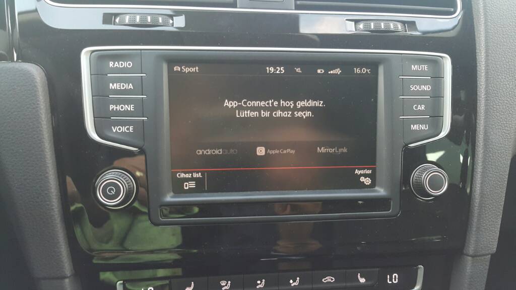

Arkadaşlar merhaba aklıma takılan bir soru diyelimki appconnetimiz açık benim iphonumda carplay menüsüde girdiğimde bağlanma seneklerinde wifi veya bluetooth yada yalnıca usb seçenekleri var.Şimdi sormak istediğim diyelimki araç golf7 ise illa usb aparat değişikliği yapmak yerine bluetootla bağlayamazmıyız.Yok olmaz ise neden bu bağlantı seçenekleri iphonumuzda yer alıyor.deneyen ve aydınlatabilecek varsa destek vermesini rica ederim.olursa şu usb aparak değiştime olayı ortadan kalkmış olur.ben wifi ve blutoothu açtığımda telefonum cihaz araması yapıyor bence olmalı ama deneyecek araba yok malesef/monthly_2016_08/image.thumb.png.fd4c9b378c249d09f45373f15c5ac122.png
Bu gördüğünüz resim. Carplay ile baglanti kurulduktan sonra sesli komut calistirabilirsiniz(apple da bu siri oluyor)
Anlamina geliyor.
Arabanin ekranina görüntü aktariyorsunuz uygulama calistiriyorsunuz suanki arac teknolojisi ile sadece kablo ile aktariliyor. Wifi bluetooth mümkün degil. Golf degil hicbir arabada yok bu suan. Ileride belki yapilir. Miracast tarzi birseyle oda cok sarj yer yine sıkıntı.

Resim kendi aracimdan cekildi.
