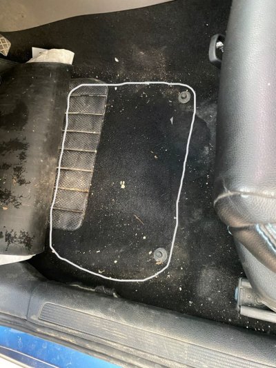

Resim atarsanız tam olarak nerden aldığını daha kolay çözüm yorumları yazılabilir
Resimde çember içerisine aldığım alanda ıslaklık mevcut ön veya arka tarafında herhangi bir ıslaklık yok.
Su kaloriferden geliyorda çukur kısımda biriktigi için geliş yolunda ıslaklik yokken en alt seviyede ıslaklik oluyor olabilir mi acaba
bizde kaloriferden şüphelenmeye başladık fakat tamirci bu kadar ıslaklığın kaloriferden gelmeyeceğini gelse bile geliş yolunda illa belli edeceğini söylüyor henüz bir sonuca varamadık 😅
