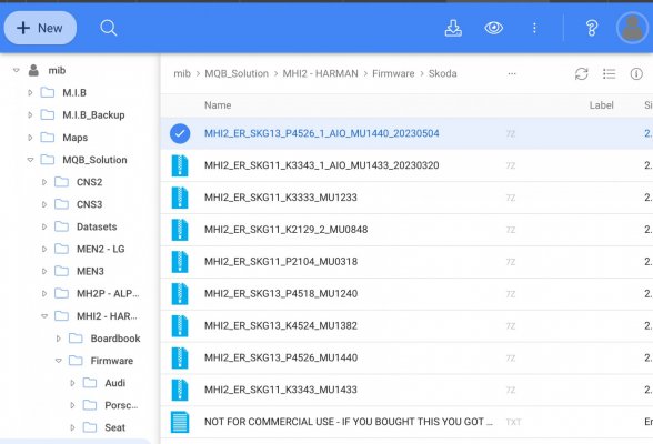

Az önce flashladım üstteki mesajda yer alan dataseti. Ses kalitesi çok iyi şu anda subwoofer olayı kalktı. Acaba çekirdek yazılım var mı üniteler için? Fabrikasyon durumuna getirirsek belki bt düzelir. Sonradan tekrar swaplar açılır bir şekilde.
Tabikide çekirdek yazılım var ve daha sonrasında cihaz swaplarını aktif ederek kullanabilirsiniz…Tabikide bu işlem için yardıma ihtiyacınız olabilir yada bu konulara yatkın iseniz kendinizde halledebilirsiniz…https://mib-helper.com/ bu linkten aradığınız çözüme kolayca ulaşabilirsiniz…
Hocam teşekkür ederim. Tevafuk aynı dosyayı buldum bu akşam flashlayacağım. Sonrasında aio kurulum önerir misiniz? Az önce farkettim radiostationdb de güncel olmasına rağmen radyo logolarını çekmiyor. Bu arada adınız Arda mı? :)
Tabikide öneririm…Hızlı bir çözüm olarak…

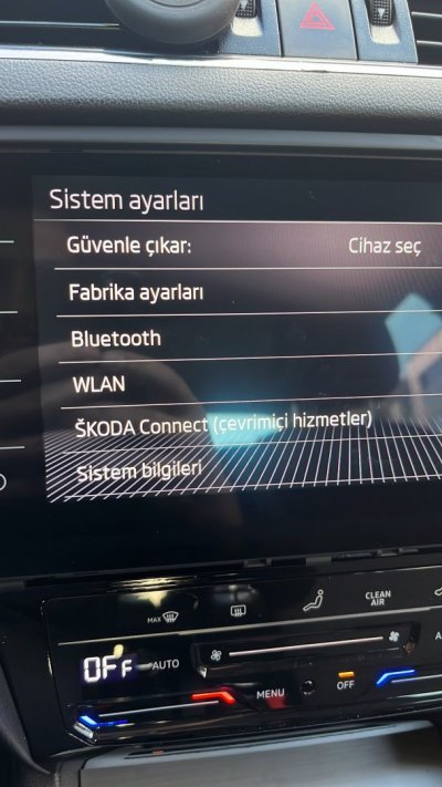

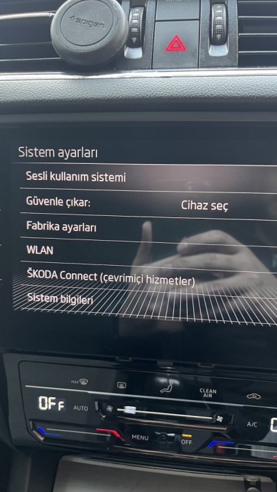

Düz bağlantı kuruyor sadece ses; telefon datası yine yok. Nadir de olsa birkaç kez unut / bağlan yapınca data da çekiyor. O zaman farkettim ki aşağıdaki ayarlar menüsünde bt gözüktüğü zaman bağlantı kuruyor eğer wlan üzerindeki sekmede bluetooth ayarları yoksa sadece ses alabiliyor. Herkese teşekkürler.
