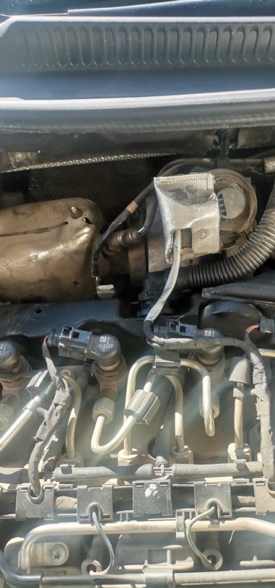

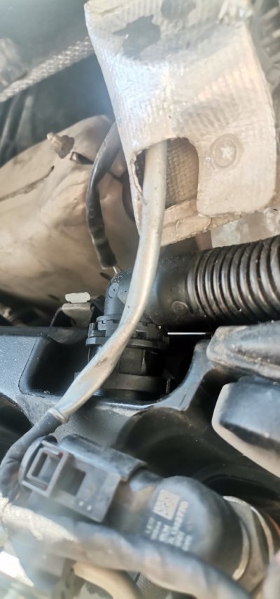

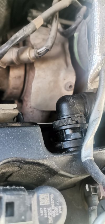

Merhaba arkadaşlar
Golf 6 dizel aracımı bugün güzelce temizlendim motor koruma kapağını kaldırdım heryere göz atayım dedim tam olarak parçanın ne olduğunu bilmiyorum siyah kıkırdaklı borunun geldiği kelepçe gibi olan yerinde bağlantı noktasında yağlanma vardı herhangi bir işlem yapmam gerekir mi kaçak neden olmuştur? balata spreyi ile güzelce temizledim 1 hafta sonra tekrar kontrol edeceğim.

Karter havalandırma dediğimiz PCV sisteminden gelen yağ buharı. Bende Golf 6 dizel araç kullanıyorum. Aynı durum söz konusu. Temizleyip kontrol etmeniz önemli miktarı tayin edebilmek için. Endişelenecek birşey yok aslında. Miktar çok artarsa külbütör kapak değişimi yapılabilir. Bende gittiği yere kadar gitsin diye bırakıyorum bu şekilde.

Bendede çok vermeye başladı havalandırma hortumun içindeki oringi kalınlaştırdım kesti zamanla boşluk yapıyor..
Yağ buharının basıncı fazla en zayıf yerde orası ..
Soğutma sisteminde de genleşme kapağının o ringi kapa değiştirdim çözüldü sonra sanayide gezerken oraya da o ring buldum yedek tutuyorum.

Selamlar.
2013 tdi dsg aracımın yaklaşık 1 senedir turbo devreye girince lastik balansı bozukmuş gibi bir sarsıntı oluyordu. Tesadüfen plastik muhafazayı kaldırınca motorun arkasına gelen ve üstünden motora giren kısmında yağ sızıntısı gördüm.
Araştırmam sonucu hortumun yağ havalandırma hortumu olduğunu öğrendim. Servisle iletişime geçmemle parça siparişi vererek serviste değişimini sağladım. Aracım servis bakımlı olduğu için serviste değişdirttim. Tak-çıkar bi malzeme.
Örnek verecek olursam motor için burnumuz ile aynı görevi görmekte. Yani solunum problemi oluşuyor. Şimdi herhangi bi sıkıntı yok. Sakin kullanan birisi olarak gaza yüklenmek geliyor ister istemez.
Parça kodu 04L103493. 100 tl civarında bi parça.
Kontrol etmenizde fayda var.

Ankara / Ostimde gezerken aklıma geldi araçtan söktüm 1199 sokakta 38 numara olabilir internetten baktım konum orası elinde her ebatta oring bulunan malzemeci var.. yağ havalandırma ve genleşme kabı için 1-2 tık kalın ürün aldım ostimde bulamayacağınız bir şey yok yapamayacakları işte yok yeterki vaktiniz olsun .. :)
2013 1.6 TDI da neredeyse 6-7 yıldır buna yakın. O ring değişerek geçici çözüm olabilir ama takılan oring ler bir süre sonra bozulabileceği için tekrar kaçırabilir dediği için servis değiştirmedim.
Geçen yıl bu boru 1000 tl cıvarında idi serviste.
Her tarafı ıslatmıyor sadece terleme ise böyle de kullanabilirsiniz. Bende 160.000 km hala orijinali.
Mevcut boruyu söküp oringleri ters çevirirseniz bir süre sızıntı kesilmese de azalabilir.

O hortumu internetten kısa araştırma yaptım orijinal yedek parçasını bulamadım elinde olan yada toplu sipariş vermek isteyen olursa beraber alabiliriz, anladığım kadarıyla hem yaşından hemde km lerden o bölgeden kaçırmaya başlıyor bizim arabalar
Yüksek ısıya dayanımlı oring ile değişin ,rengi kahve oluyor genelde .Önceki aracımda bu terlemeyi o şekilde çözmüştüm
Oring bakayım o halde
Peki çapı nedir biliyor musunuz viton oring ısıya dayanıklı satanlar varmış
