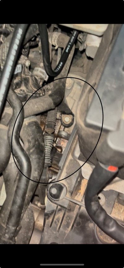

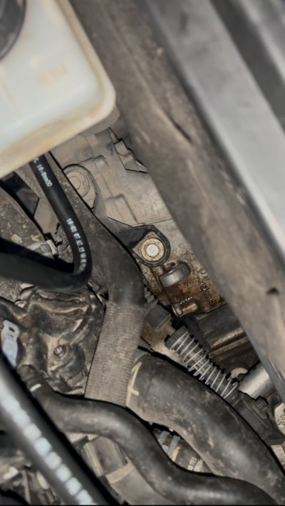

Merhabalar aracımın şanzımanı üzerinde böyle bir ıslaklıkla karşılaştım yağa benzer parlaklık ve kıvamda. Sanırım devirdaim su kaçırıyormuş
Başına gelen var mıdır serviste tamir ne kadara mal oluyor tecrübe eden varsa bilgileriyle yardımcı olabilir mi?
1.0 tsi 2019 manuel Golf aracım

Sorunu yaşayan arkadaş olursa bilgi vermesi açısından. Devirdaim değişimi için servise 7900₺ ödeme yaptım. Antifriz kayış işçilik vs.
İndirimsiz fiyat 16 bin zubizu ile 12 bin yetkili servis bakımlı olduğu için 8 bine düştü. Bir kısmı iyi niyet garantisi kapsamında karşılandı araç 5 yaşında.

vay arkadaş ben resmen kazıklandım o zaman... 6 yıllık 2018 model aracıma ki full servis bakımlı 13,600 tl ödedim...
