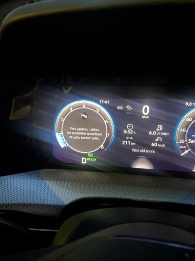

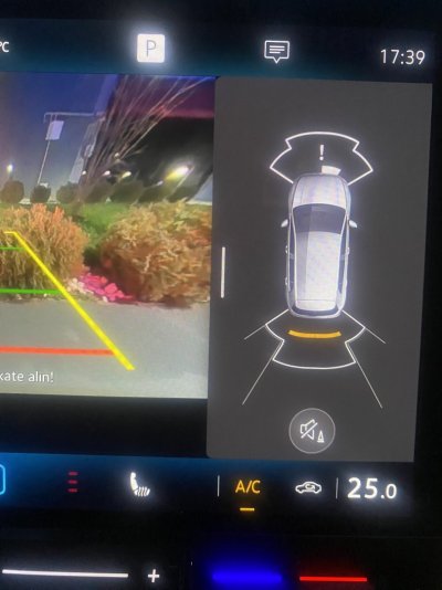

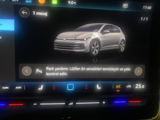

Merhaba, yaklaşık 2 ay kadar önce golf 8.5 style paket araç aldım. Serviste kaput koruma ve boya koruma yapıldı. Sadece soğuk havalarda sabahları aracı ilk çalıştırdığımda sensörlerde sıkıntı oluyordu sonrasında hemen düzeliyordu. Buğulanmaya bağlamıştım. Ancak son 1 haftadır ön sensörlerim çalışmıyor. Sensörleri sildim, aracı yıkattım ancak bir çözüm olmadı. Acaba plakalığı mı görüyor diye düşünüyorum. Böyle bir sorun yaşayan var mı? Fikri olan, yardımcı olabilecek kimse var mı?

Şuan yok. Serviste takılan üzerinde 50yearsofgolf yazan plakalık var. Ama ötmüyor sensör direkt çalışmıyor. Geçen otlara doğru sürdüm denemek için hiç mi ötmeyecek diye, hiç ötmedi.

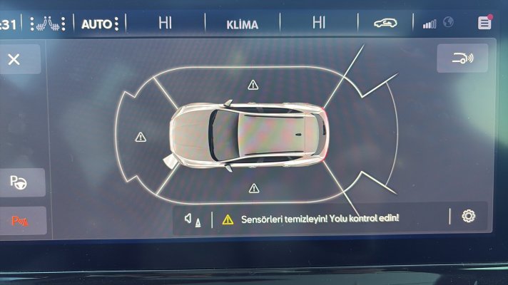

Aynı sorundan CUPRA formentor aracımda muzdaribim.Malesef sensörlerden herhangi birisi iğne ucu kadar darbe alsa bile bu hataya düşüyor ve ön taraftaki tüm sensörleri devre dışı bırakıyor.Bende servise gittim ancak garanti konusu olumsuz ve bana maliyeti 6000 tl.

Cevaplar için çok teşekkür ederim. Sensörleri baya inceledim çizik vs yoktu gördüğüm kadarı ile. Su alma konusunu bilmiyorum ama gerçekten bu sorun olduğunda öncesinde bi kaç gün şiddetli yağmur yağmıştı. Yarın önce bi plakalığı söküp deneyeceğim olmadı servise gideceğim. Araç çok yeni daha böyle sıkıntılar olması çok can sıkıcı gerçekten.
Tek bir adet sensör ücreti mi 6000TL ?
