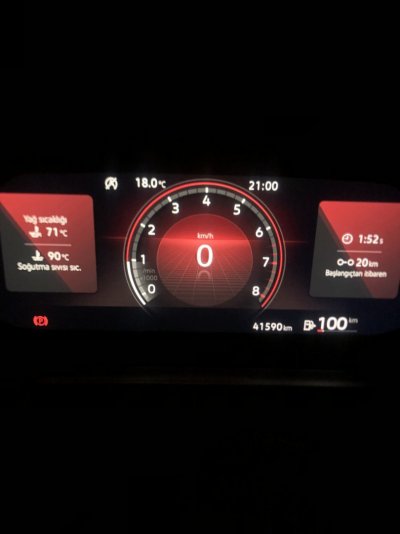

Rica ederim. Start stop neden devreye girmediği, multimedya üzerinde araç menüsünde olması gerekir. Orada aktif ya da aktif olmadığı yani belirli şartların sağlanmadığı durumları yazar.
Bir de şöyle bir durum var, bazı kullanıcılar aracın yazılımına müdahale edip devamlı devredışı bırakabiliyorlar. Böyle bir durum olabilir mi?

@marda1905 görselde start stop üzerinde çizgi var. Multimedyadan bakınız neden devredışı.
Sürekli kısa mesafe ve şehir içi ağırlıklı kullanıyorsanız (öyle olduğunu belirtmişsiniz), aracınızdaki OPF (benzin partikül filtresi) tıkanmış olabilir. Bu tıkanıklık nedeniyle sürekli rejenerasyon yaparak kendini temizlemeye çalışıyor olabilir. Bunun için de devri yüksek tutması gerekiyor. Tabii bir OBD cihazına bağlayıp bunu tespit ettirmenizde fayda var.
