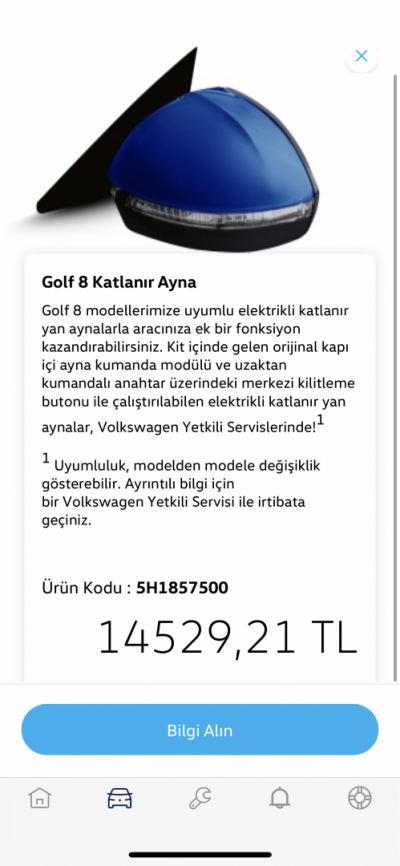

2022 Golf 8 İmpression için yetkili servisten katlanır ayna fiyatı istedim. Şasi numarasından baktıklarında kapı kontrol modülleri uygun görünüyor yinede söküp bakmaları gerekiyormuş.
Ayna altı yere yansıyan led aydınlatma kısmını sorduğumda ise aynanın komple değişmediğini sadece içine motorun ekleneceğini bu sebeple ambiyans led olmayacağını söylediler pek inanmak istemedim.
Yetkili serviste katlanır ayna taktırmış kişilerin yorumlarına ihtiyacım var. Sizde durum nasıl süreç nasıl ilerledi?
Araç full yetkili servis bakımlı ve fiyat avantajı olduğu için yetkili serviste yaptırmayı mantıklı buldum ama led önemli :(

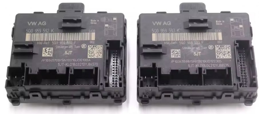

Aynen buradan bilgileri alabilirsin...
Ön iki kapı kapı kontrol beyinleri değişecek (uygun değil ise)...
Ayna ayar düğmesi alacaksın...
Sağ sol katlanır ayna kasalarını alacaksın...
Mevcut camın ve kapağın kullanılacak ayrıntılar aşağıda..

Bu fiyatta kdv ve işcilik yok bilgin olsun...
ve sağ sol beyinlerin tanesi serviste en az 5bin...
sen beyinleri dışarıdan almalısın...

Bende life donanım araç için sordum. Kocaeli yetkili ark servisi, kapı modüllerinin uygun olduğunu ve işçilik dahil 21.000 lira belirttiler. Yetkili servis size uygun fiyat vermiş, son durumda ne yaptınız?

Life pakette kapı modülleri uyumlu direk katlanır aynanın montajını yapıp kodluyorlar rakam doğru olan rakam...

İmpression pakete serviste taktıramazsınız. Kapı modülleri desteklemiyor ve ücretini ödemeyi kabul etseniz dahi yapmıyorlar bilginiz olsun
@GokhanB aslında eksik bilgi yada adamlar yeni bir sistem geliştirmişler...
impression için kapı modüllerin uygun demişler ve ayna kasası değişmeyecekmiş içine motor koyacaklarmış...
bana göre bu adamlar ne yaptığını bilmiyor yada bu adamlar kendini aşmış bu büyük bir müjde katlanır ayna isteyenler için...
Modül ve katlanır ayna 30bin civarı yapılabilirken adamlar sadece motor takıp devam edecek...

Bu sabah Avekte araca bakıldı. Aracım 2022 Yıl Sonu girişli, Kapı modülleri kontrol edildi ve uyumlu olduğu belirlendi.
Detayları sordum komple gövde gelecek sizin kapak ve ayna takılacak dendi.
Sanırım Vosmerdeki arkadaş hakim değildi daha önce o yüzden bir karışıklık oldu.
Avek üzerinden siparişi verildi ve ödemesi yapıldı. Montaj tamamlanınca da fotoğraf paylaşacağım ☺️
