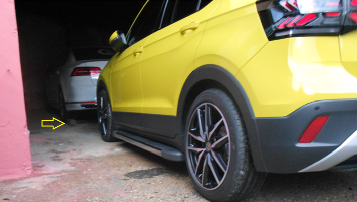

Park ettiğiniz yer ön veya arkaya meyilli ise, meyil olan taraftaki tekerin arkasına takoz koyunuz, aracı boşa alarak kaydırınız ve takoza yaslanmasını sağlayınız, araç takoza yaslandıktan sonra vitesi park moduna alarak el freni çekmeden stop ediniz.
Eğer balataların disklere yapışmasını istemiyorsanız, 3 derece altındaki hava sıcaklıklarında ve araç yıkandıktan sonra hemen park edilecek ise bu dediklerimi mutlaka uygulayın.
1 - 2 seferden bir şey olmaz belki ama, bu yapışma olayı sık sık yaşanırsa, fren mekanizması zarar görebilir.
Ben aracı yıkadıktan sonra hemen garaja çekersem takoz koyuyorum. Ertesi gün takozu alıp el frenini çekip park ediyorum.
