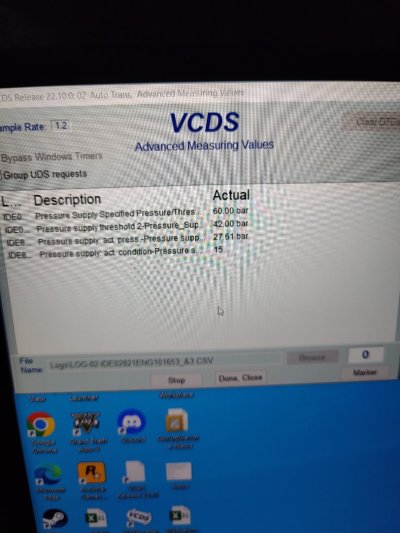

@Slayer, @Swiftx hocalarım selamlar,
Meas values altında şu değerlere baktım ama doğru mu emin olamadım. Videodaki seçilen alanlar Almanca kısaltmalara sahip olunca tahminen şunlardır diyerek seçtim ama doğru mudur?
Uzun süre çalıştırmayın motor soğuk olsa bile bazen kusursuz işliyor, bazen de a noktasından b noktasına vardığımda park manevrası yaparken dahi boşluk oluyor gibi. 50k km önce tüp değişimi yaptırmadan öncesinde her şartta yapıyordu. Yine aklıma tüp geliyor, basınçtan yakalarım diye ümit ediyorum. Bu değerler bahsettiğimiz değerler ise düşük görünüyor çünkü
İlk iki satır şanzıman beynine kayıtlı, basınç sağlayan pompanın devreden çıkma ve devreye girme limitleri.
3. Değer ise o an ölçülen basınç değeri sanırım. Eğer öyle ise sıkıntı var görünüyor. 42, 41 küsur bar altına düşmemeliydi. Teyit etmek lazım,

Araç çalışmaz iken çektim diye hatırlıyorum hocam, olması gerektiği gibi test edemememişim anlaşılan. Kontak yarı çevrili iken sizdeki meas val değerlerini gözlemleyip sonra çalıştırıp bakayım bir de.

O değer 40lı sayılara pek çıkmamıştı. Bugün yine bi deneyeceğim @Slayer hocamın attığı videodaki şekilde. Sonucu yine paylaşayım.
