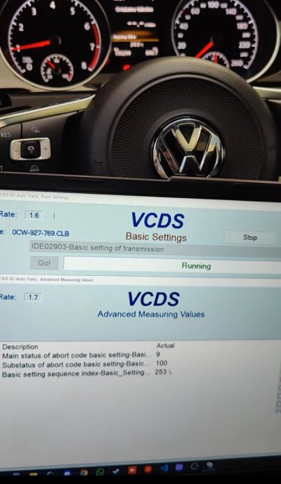

VCDS ile DSG tüpünün basıncını nasıl görebiliriz ve olması beklenen değerler nedir?
Daha önce aşağıdaki adımları izleyerek sıfırlama yapmıştım fakat basıncı da burada mı izlemeliyiz yoksa hareket halindeyken başka yerden mi bakmalıyız?
02 Auto Trans
Basic settings
Basic settings of transmission
Sonrasında da aşağıdaki seçenekleri seçmiştim:
Main status of abort code basic setting-Basic ... Substatus of abort code basic setting-Basic ... Basic setting sequence index-Basic_Settings...

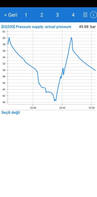

Car scanner ile bulamadım nereden bakıldığında yani filtrede çıkmıyor hocam siz hangi adımlarla takip ederek bakiyorsunuz
Canlı veri okumada arama kısmına Pressure Supply yazarsanız çıkıyor
