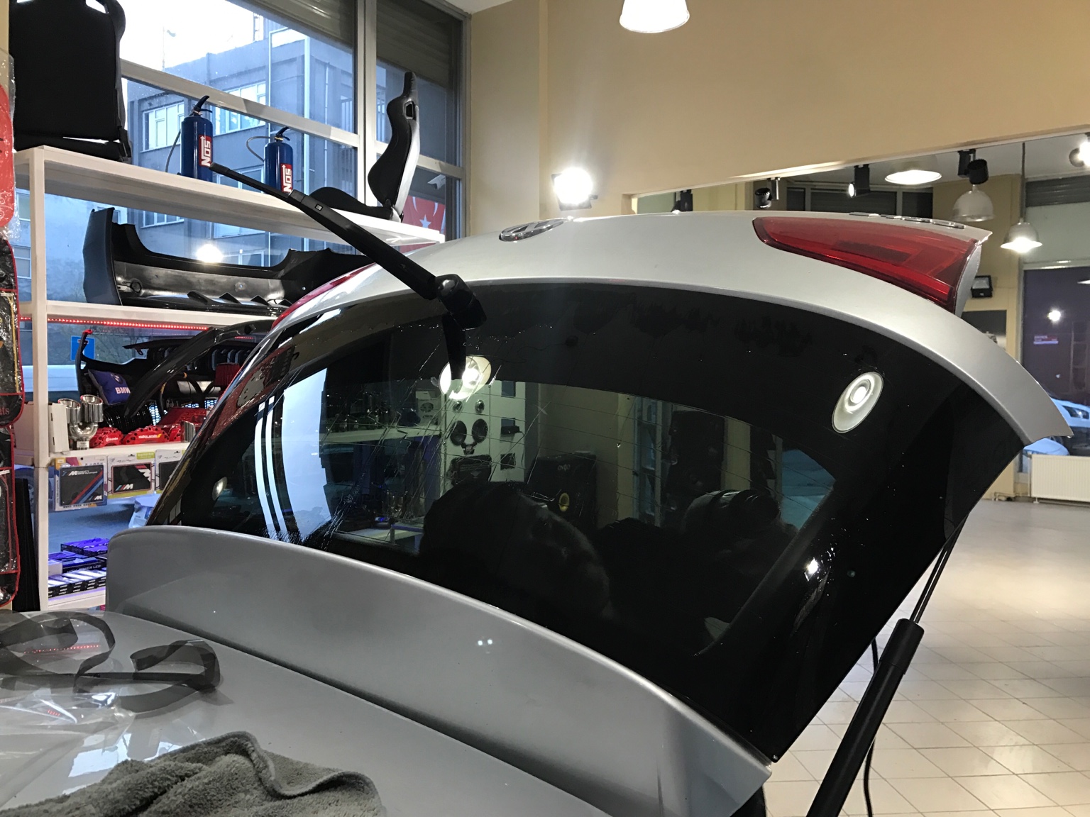

Ön cam hariç 250 tl ye yaptırdım Solarguard 10 yıl garantili. İstanbul Çobançeşme'de.
Ön cam hariç 250 tl ye yaptırdım Solarguard 10 yıl garantili. İstanbul Çobançeşme'de. [mention=3165]Emre_34[/mention] hocam döşeme söküldümü yapılırken
Hocam özellikle söktürmedim, arkadaş sağolsun güzelce yerleştirdi filmi ince kenarlı plastik bir spatula ile. Yapan arkadaş ile komşu çıktık, güzel ilgilendi sağolsun. Filmler ruloda, ne marka olduğu belli değil, ancak tinerle ve asetonla test yaptım sorun yok. Artık taktığı solarguard mıdır başka bişey midir bilmiyorum ama kaliteli olduğu belli. Yaptırmayı düşünen olursa eşlik ederim ben de, evin hemen yakınında yaptırdığım yer.

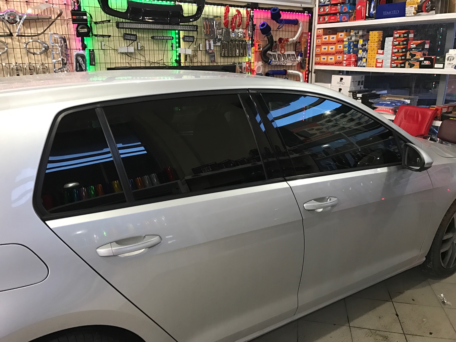

Yan aynaların ordaki küçük camlara el girmediğinden yapmamışlardı filmi.Bende oraları dışardan yaptırdım böyle bir şeyle karşılaşırsanız bilginiz olsun.Aksi taktirde renk farkı çok göze batıyor.

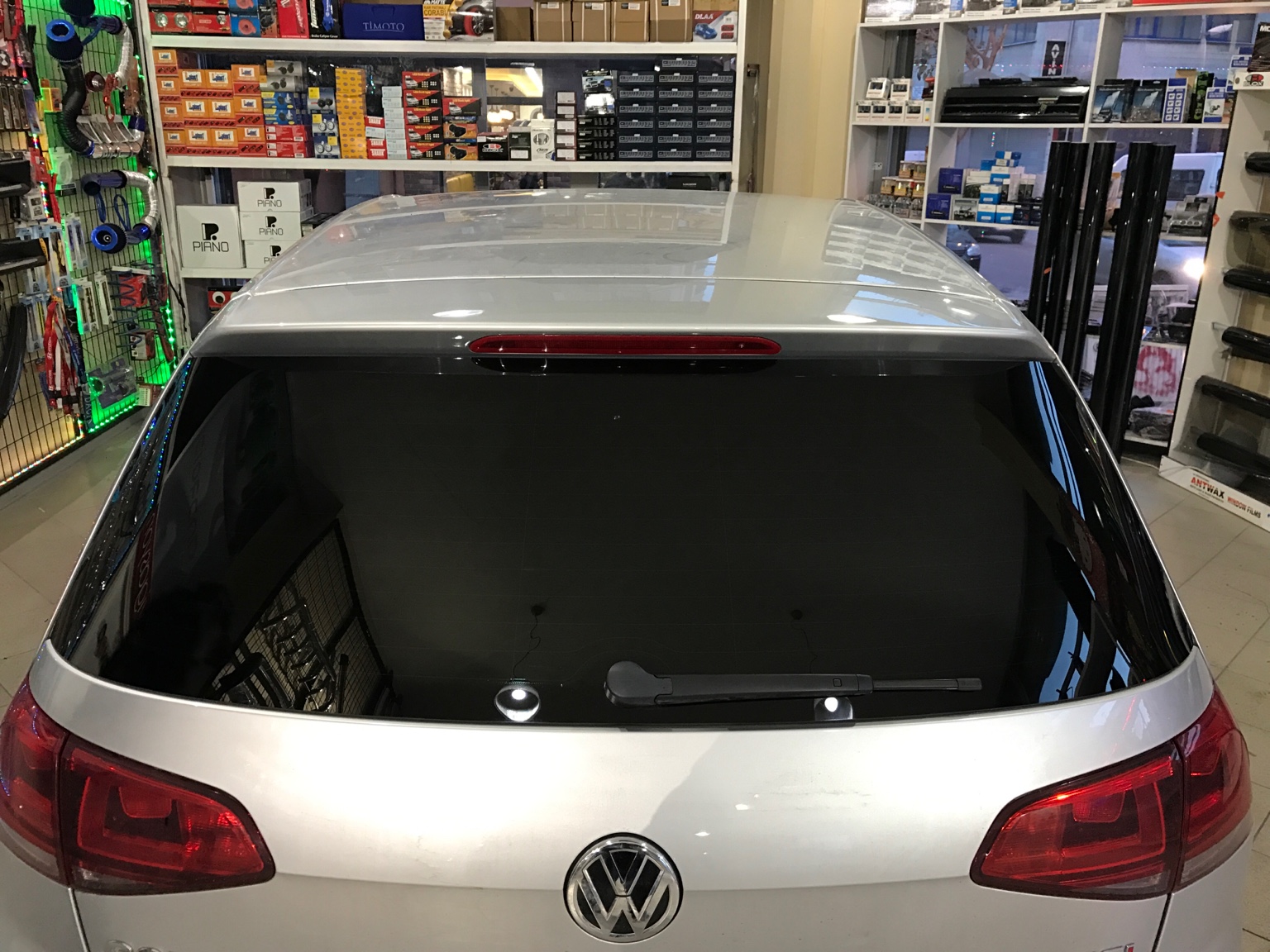

İyi akşamlar, bu akşam aracıma bindiğimde arka rezistansı açtığımda radyonun aniden kötü çekmeye başladığını fark ettim. Rezistansı kapatınca düzeliyor. Aklıma cam filmi arasında kalan sıvı geldi. Bu sıvının tam kuruması 2-3 günü bulabiliyor. Rezistansı açınca elektrik akımı sıvı nedeniyle sinyali bozuyor olabilir mi acaba? Yeni cam filmi yaptıran varsa deneyebilir mi acaba?
Dediğiniz mantıklı hocam. Birkaç gün bekleyin sonra açarsınız. Anten de arka cama entegre. Sıvı teması olabilir.

Hayırlı olsun hocam, cam filmi beyazda ayrı bir güzel duruyor. Birşey soracağım, arka cam rezistansı açınca radyonun çekiminde düşme oluyor mu acaba? Bir tezim var, bu nedenle soruyorum. Müsait olduğunuzda deneyebilir misiniz?
Saolasınız hocam.Cuma gününe kadar arka cam rezistansı açmamam ve ön cama da sıcak hava vermememi söyledi yapan şahıs.ileri günlerde burdan bildirim yaparım tekrardan.
Hocam deneme fırsatınız oldu mu rezistans açıkken radyoyu? Bende durum hala aynı. Eski film sökülürken rezistanslar zarar görseydi cam ısıtma kapalıyken de radyonun çekmemesi gerekirdi diye düşünüyorum.
