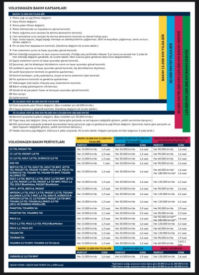

Fren hidroliği çok erken. Araç sıfır alındıktan sonra 3 yıl sonra öneriliyor.

Araç 2023 yılının hangi ayın da trafiğe çıkmış 22bin km de ne bakımı bu ayrıca ilk bakımı yapılmamışmı…
Fren hidroliği değişemez daha erken trafiğe araç çıktıktan 3 yıl sonra değişir sonraki yıllarda 2 yıl da bir…

2. Yıl yada 30bin km bakımı için tüm ürünleri temin et özel servis tanıdığın var ise işcilik ödeyerek bakımını gerçekleştir…

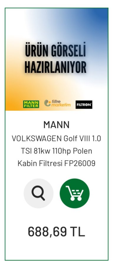

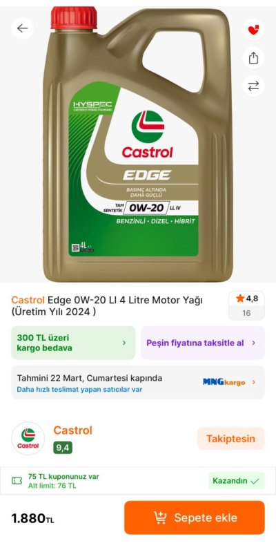

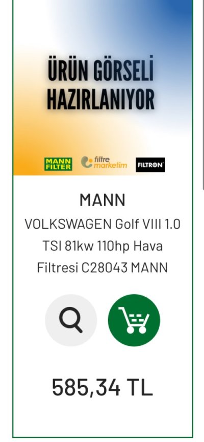

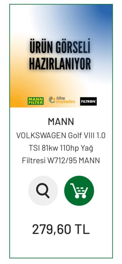

Castrol 0x20 Motor Yağı
Yağ filtresi
Polen filtresi
Hava filtresi
Conta
Castrol Edge 0W-20 Ll 4 Litre Motor Yağı (Üretim Yılı 2024 )
https://app.hb.biz/35e0qdfnQgiB
https://www.filtremarketim.com/kategori/1-0-tsi-81kw-110hp-12

Rica ederim bunlar örnek daha iyilerinide yada başka markalarıda alabilirsin malzeme 5bin ₺ falan…
Önemli nokta servise artık gitmeyeceksen araç sende olduğu sürece ürünleri kendin al her zaman avantajlı…
