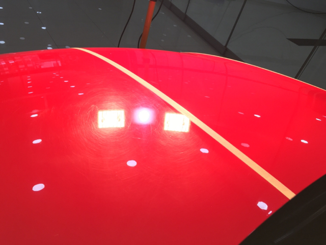

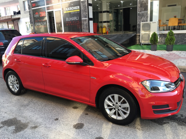

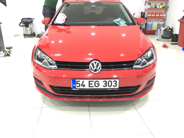

Yardımlarınız için çok teşekkür ederim dediğiniz gibi butik bir yer ile anlaştım kendim boya koruma malzemelerimi aldım ve uygulamasını yaptık işte sonuc
Hocam harika olmuş. Kazasız belasız güzel günlerde kullanın.

Çok teşekkür ederim sizin doğru yönlendirmeniz doğrultusunda güzel şeyler ortaya çıktı. Tam 21 saat sürdü

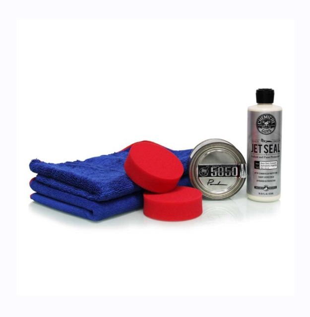

Menzerna 400 2500 3000 chemical guys jetsal chemical guys 50 50 vax
