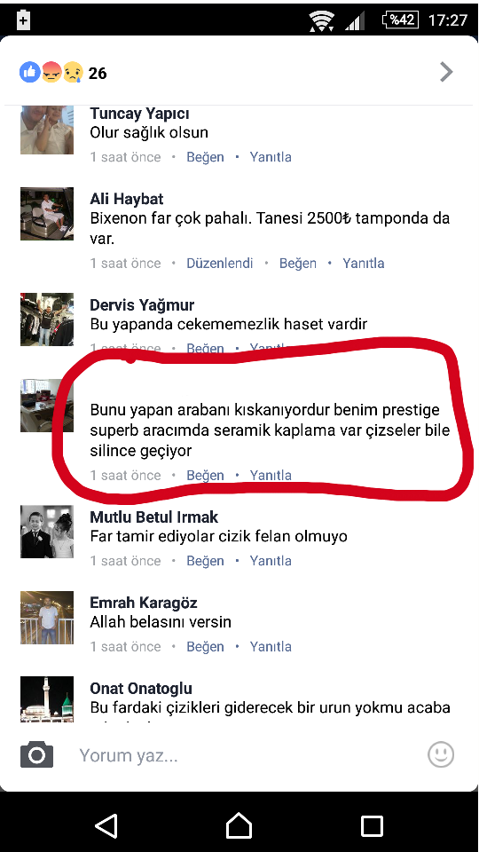

Arkadaşlar size bu şekilde veya buna benzer vaatlerde bulunanlardan uzak durmanızı tavsiye ederim.
Seramik kaplamaların boyanın çizilme direncini arttırdığı doğrudur fakat bu abartılacak kadar değildir. Sert bir bezle kurulama bile bu ürünler için çizilme sebebidir.
