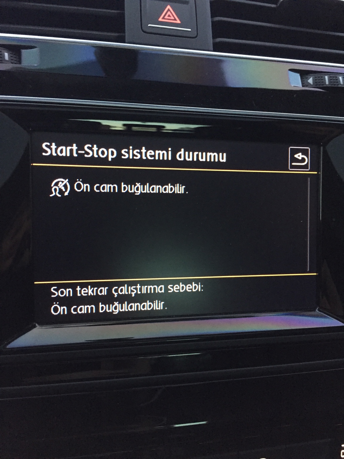

Kışın AC yalnızca havanın nemini alır. İçeride buğu oluşmasını önler. Ekstra bir ısıtma sağlamaz. Otomatik klimalı araçlarda iklimlendirme açıkken AC aktif/deaktifken tüketim değişmez. (Bunu konfor tüketicileri ekranından takip edebilirsiniz)
İç sirkülasyon düğmesine bastığınızda eğer içerideki nem artarsa bunu nem sensörü sayesinde algılar ve otomatik olarak kapatır. Ayrıca iç sirkülasyonu açtığınızda buğu yapmasın diye ac kapalıysa otomatik olarak açar. Manuel olarak ac yi kapatabilirsiniz ama bir süre sonra camlar buğulanmaya başlayınca iç sirkülasyon otomatik kapatacaktır.
Yine klima ile alakalı bir husus paylaşayım. Camlarınız buğulu ise start stop çalışmaz. Bunu araç durumu ekranındaki start stop butonundan takip edebilirsiniz.
Bir fotoğraf ile desteklemiş olalım.
