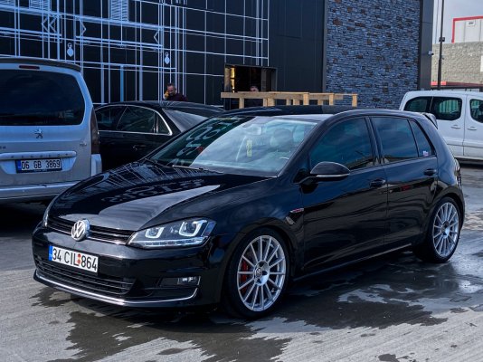

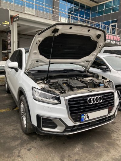

Kirli motor ile sanayi pozu. :)
Dün biraz stresli bir gün oldu. Valideyi sabah 4 gibi havalimanına bırakmaya giderken araç sürekli tekleme yaptı, hatta bir ara sağa çekip baktım ne var ne yok diye ama görünürde bir şey çıkmadı. Yolda kalsam malum 3. havalimanı yolu, hem dağın başı hem de saat çok erkendi. Sabit 2 bin devirde gelerek çok şükür sağ salim eve ulaştım. Eve gelince Obdeleven'i bağladım, p030 ateşleme arızası verdi. Sabah 9 gibi de direkt sanayiye Fatih ustaya gidip bobin ve buji değişimiyle işi çözdük. Sanayiye gidene kadar kırk takla attım, %30 civarı eğimli yokuşu bile motor teklemesinden dolayı çıkamadım. Aracın iyi niyet garantisi devam ediyor ama yakınımdaki Avek'in düzgün iş yapmamasından ve aciliyetimden dolayı gitmekle uğraşmadım.
