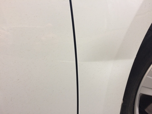

Arabama park halindeyken vurup kaçmışlar(Göçük var) ne yapmalıyım?
Hocam daha yakından çekilmişini atıyım, siyah iz büyük ihtimal teker izi ama ufak ufak çizikler var siyah plastik olan tamponun izide olabilir onu çözemedim tam

Hocam çamurluk boyasız düzelecektir diye düşünüyorum. Tampona da lokal boya yapılır. Boyasız göçük düzelten yerelere gitmenizi öneririm
Geçmiş olsun Hocam. Serviste yaptırmamanızı, dışarıda önce boyasız çekme yöntemi ile çektirmenizi daha sonra da gerekirse ufak rötuşlarla kapatmanızı öneririm, veya sadece o bölgeye lokal boya da olabilir.
Aynen hocam öyle olcak gibi bakalım;
Hocam çamurluk boyasız düzelecektir diye düşünüyorum. Tampona da lokal boya yapılır. Boyasız göçük düzelten yerelere gitmenizi öneririm ;)
Tampondaki izler pasta ile hallolmazmı hocam? çok derin çizik değil gibi sanki
Tampon gördüğüm kadarı ile boya kalkmış. Eğer o siyah iz diğer araçtan geldi ise o ayrı.
Aynen hocam katman şeklinde, onun arabasının ya tekerinden yada tamponu siyah plastik tamponsa ondan bulaştı
aynen. katılıyorum.
Hocam oncelikle gecmis olsun allah buyugunden korusun insan uzuluyor yinede arac rengi pasifik mavi metalik renk servis camurlugun ve tamponun tamamini boyamak isteyecekdir kaskonuzu bozdurmayin sanayide iyi bir ustaya yaptirin belli bile olmaz

Burada boya kaybı olmadığı için yağlı çekiç tabir edilen boyasız doğrultma yöntemini kullanan bir tamircide bir iki saate hallolur.

Çok teşekkürler ilginize; boyasız hallolcak gibi bu gün yarin götürcem, yok boya uygulanacak derse usta servislede konuşabilirim
