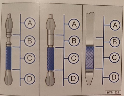

Yeni bir konu açmak yerine buradan devam edeyim dedim. Aracım 2016 1.4 TSI 125 PS bugün periyodik bakım için gittim 4 Litre Liqui Moly 5W30 4200 TOPTEC koyuldu . Bakımı yapan arkadaş çok ilgiliydi sağolsun . Merakım şu bir çok usta 4.2 4.3 Litre koyulacağını söylüyor sebep olarakta araç çalıştığında yağ filtresine giren yağı gösteriyorlar. Herşeye rağmen 4 litre mi koyulur 1.4 TSI lara ?
Ayni aractan bende de var, yetkili serviste danışman minimum kabul edilebilir seviyeye kadar koyduklarını, oda 3.6~3.8L yağa tekabul ettiğini söylemişti.
Teşekkürler 4 litre bile fazla sizin söylediğinize göre 😊
Yağ seviyesi doğru ölçümde mavi alanda(C kısmında) ve üst kısma yakın olmalıdır.
