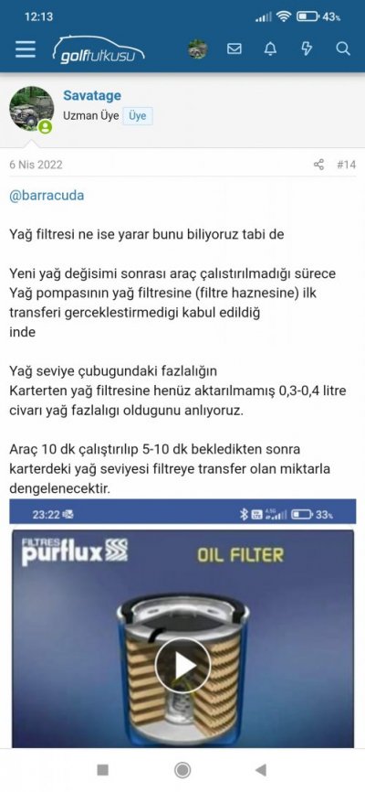

Net (1.0-1.2-1.4 tsi) 4 litre boşaltılıp kapak kapatılır.
Doğru Yağ çubuğu ölçümü aşagıdaki gibi olmalıdır.
Yağ filtresi yenisi takıldı
Yeni yağ dolduruldu
Aracı hiç çalıstirmadan
Bu sekilde Yağ filtresini geri sökün !
Aşagıya yağ akmaz !
Cünkü ilk marşla yağ pompası filtreye yağ göndermedi daha (sadece ilk çalıstırmayla filtre haznesi yagla dolar
