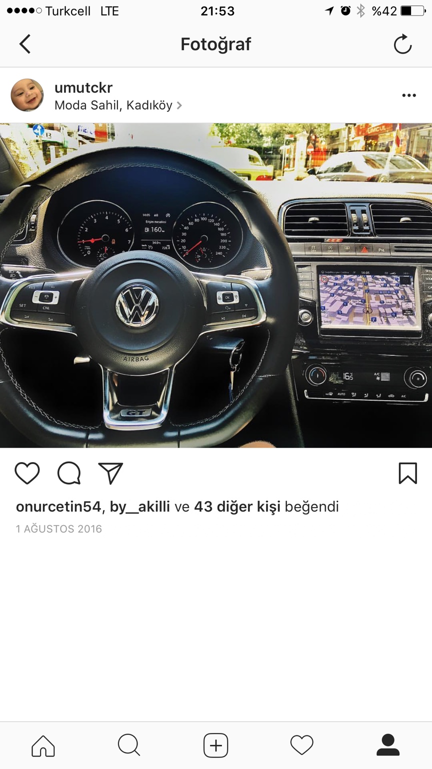

Ben hanimin polosuna discover pro bagladım 6.5 ekranda çalışıyor herşey var geri görüş hemde anlem olarak ama ekran mute tuşlu
Bu cihazın ekran başka araçtan ana ünite başka araçtan bu kesin çünkü 840b kodu olan ünitede voice tuşu var kamera destegi var ama mute tuşu olan cihaz 19A-B dir
Bakin 2016 Tiguan;
Demek ki bir donem VW eline o an ne gectiyse takmis. Ekrani Golf'ten, ana unitesi Transporter'dan vs :)
Umut Bey, saka bir yana, bu ekran ve ana unite 2016'da 2016 model sifir Passat'tan cikartildi. Yani fotodaki diger Tiguan orneginden de gorebileceginiz uzere, bu kombinasyonda Composition Media urunler Golf'te olmasa da belirli modellerde "fabrikasyon olarak" mevcut.
