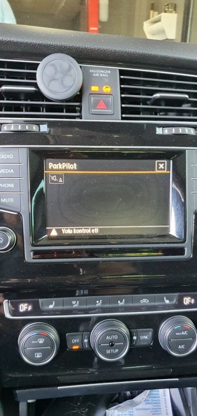

Benim kide nasıl olduysa böyle kaldı kılavuz çizgiler yok nasıl düzeleceğini de bilmiyorum
Resetledim hocam olmadı işten anlayan arkadaşlar baktı herşey olması gerektiği gibi dedi ama diil işte bi yerde sıkıntı varTeybi resetlemeyi denediniz mi ?

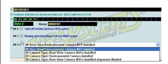

İlker biliyorum sağolsun şerit takip işini o çözdü o gün birde bi kaç gizli özellik açtık zaten bu çizgilerden ondan sonra gitti sonrasında farkettiğimde uzaktan bağlantı baktı ama herşey normal gözüküyor dedi ama düzelmedi bi türlü@İlker34 ün paylaştığı pdf teki bilgi doğru dostum bende çınden aldım aynı sorunla karşılaştım ufak bi araştırma sonrası alttaki ayarı yaparak çözüme kavustumEkli dosyayı görüntüle 61316
