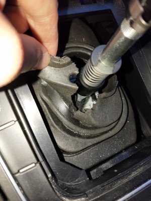

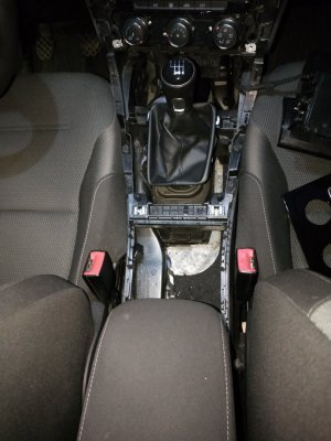

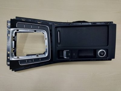

Bugün vites çerçevesi trimine kaplama yapmak için sökerken , bardaklık sürgüsü bölümünü de söktüm.
Tamirini gerçekleştireceğim.

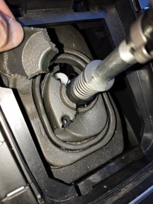

Vites (manuel) etrafındaki sünger parçalanmış, yerinden çıkarmak ve değiştirmek buradan mümkün görünmüyor. Vites altındaki trimi komple sökmek gerekecek.
Eğer parçayı bulamazsam komple söksem mi?
Parçalandıkça ufak parçalar vites mekanizmasına olumsuz etkisi olur mu?
Yapıştırmak ne derecede işe yarar bilemedim.

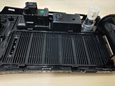

Bende de vardı kırılan parçaları pattex ile ince ince sürüp hizalayacak kaydırmayacak boşluk genişliğinde parça koyarak yaptım her birinin yapışma alanını ince zımpara ile temizledim sonrasında plastiklerin gezdiği rayı yağladım yağ gibi akıyor şu anda. :) japon yapıştırıcısı anında donuyor bu iş için pattex ...

Aynen Japon hemen donuyor, hızlı şekilde yapmak önemli.
Çok çok az sürüp hizalı bir şekilde yapıştırdım, eksik olan 6 parçanın boşluğu da aralara serpiştirdim.
Tek elimle kapatıp açabiliyorum.
Oraya sürebileceğim özel bir yağ yoktu elimde. Wd40 hiç olmazdı, arabanın bagajında würth ün çok amaçlı yağ spreyi vardı ama metaller içindi, bisiklet zincirine kullanılan yağ vardı ama oda plastiğe olmaz.
Neyse lafı uzatmayayım vazelin sürdüm :)
Tek elimle açıp kapatabiliyorum.
Bu kadar açmışken acaba diyorum bardaklığa ufak bir aydınlatma eklesem mi :)
Bu arada henüz sürgüsü bozulmayanlara tavsiye, Sürgü en arkada iken rulo haline döndüğünden dolayı geriliyor, sürekli bu şekilde durması çubukların yapışkanından erken ayrılmasına sebep oluyordur belki de. Ben o yüzden artık full kapalı tutacağım.
