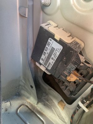

Ayrıca bagaj sağ hava basıncı dengeleme menfezinin üstünde takılı olan siyah bir kutu var (Aşağıda resmi mevcut)
Üzerindeki kodu internetten baktığımda türk sitelerinde herhangi bir bilgi bulamadım, yabancı sitelerden anladığım kadarıyla park sensörü beyni olarak geçiyor galiba.
Aracın bildiğim kadarıyla üzerinde fabrikasyon geri park sensörü var. (Arka tamponda sensörler mevcut) Geri vitese taktığımda ilk olarak yaklaşık 2 sn civarı bir uyarı sesi verip kesiliyor. Sonrasında geri geri manevra yaparken arkadaki araca, engele yada sabit nesnelere karşı herhangi bir uyarı sesi vermiyor.

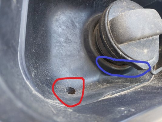

Benim arabamda da aynı şekilde sağ arka koltuğun oturma yeri ile yaslanma yeri birleşiminde ıslaklık vardı. Ben de ilk başta çocuk su döktü zannettim ama geçenlerde yine olunca su dökme olmadığını anladım. Hafta sonu koltuğu söküp suyun geldiği yeri tespit etmeye çalıştım ve buldum. Sorun benzin depo kapağındaki kırmızı ile işaretlediğim tahliye deliğinin tıkalı olması.

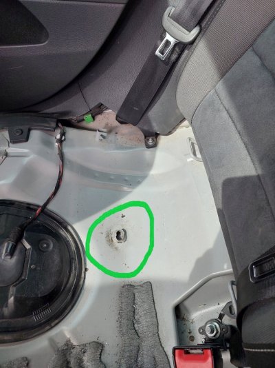

Burası tıkalı olunca orada biriken su mavi ile işaretlediğim yerden sızarak koltuk altındaki benzin deposunun oraya gidiyor ve aşağıdaki fotoğrafta yeşil ile işaretlediğim tapadan çıkarak koltuğu ıslatıyor.
Ekli dosyayı görüntüle 66047
Ekli dosyayı görüntüle 66046

Benimde aynı şekilde koltukta ıslanma oluyordu. Dün akşam sizin paylaşıma denk geldim sabah kontrol ettim tahliye deliği tıkalıydı. Deliği üst taraftan temizledim ama içi de dolu gibi hala su birikiyor depo kapağında. Siz nasıl açtınız tahliye deliğini? Bir de sorununuz çözüldü mü temizledikten sonra?
ince bir demir veya bakır teli alın 1 metre yeterli o kanaldan gönderin ileri geri yaparak en sona doğru gönderin aracın altına bakın gider borusu zaten hemen aracın altında lastik tarafına yakın telin çıktığını göreceksiniz çok ince bir plastik boru zaten plastik boruyu da aşağıdan tutup çekin sonra teli çıkarıp hortumla su tutun aşağı baktığınızda suyun kanaldan aktığını göreceksiniz. Bu arada aynı sorun bende de var bagaj ve koltuk ıslanmıştı depo kanalını temizledim arka bagaj altı tıpaları da çıkardım şimdilik bi sıkıntı yok ama araca su gelince sağ kapı döşemem ıslanıyor sanırım su ordan ve fitillerden giriyor.
