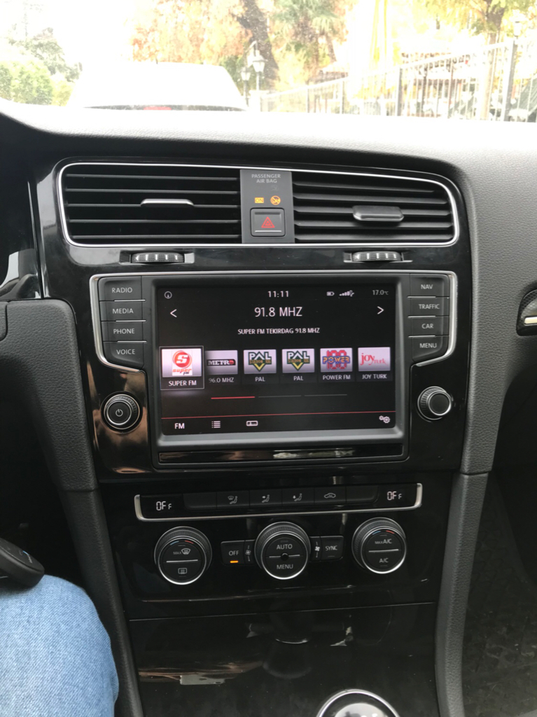

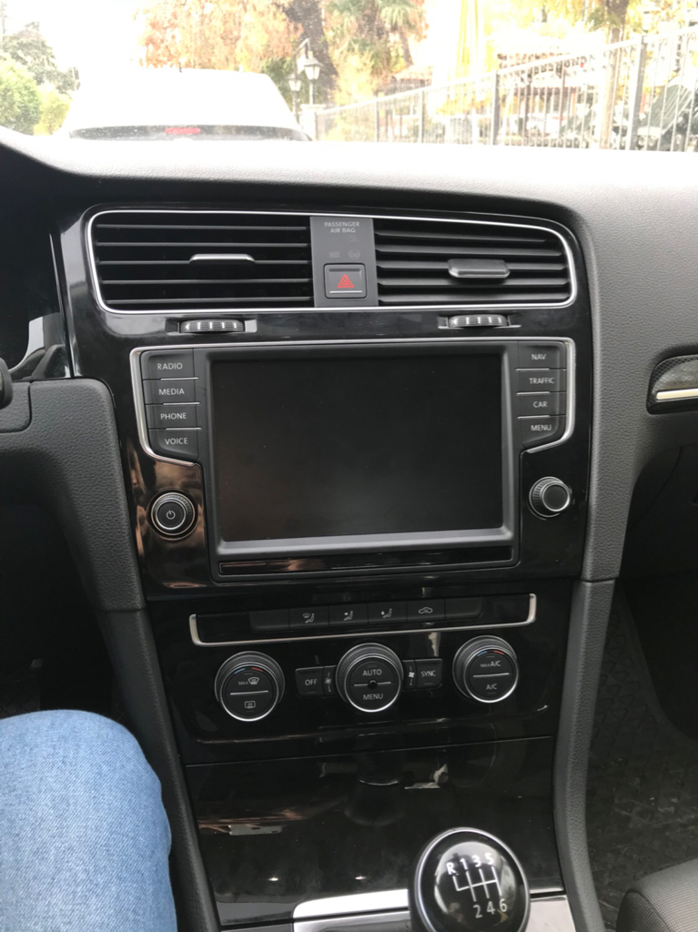

dün onur kardeşim apo ustaya geldi kodlama için fakat ünitesindeki yazılım farkından dolayı kodlamayi yapamadık, unite parca no ve donanim ayni ancak yazılım sürümü farklı çıktı,
daha fazla uğraşmamak adına Discovery pro mib2 cihaza geçtim.
6.5 ekrana geçecekler için tavsiyem 824A kodlu unite almaları bu şekilde olursa işlemi rahatlıkla yapabilirler.

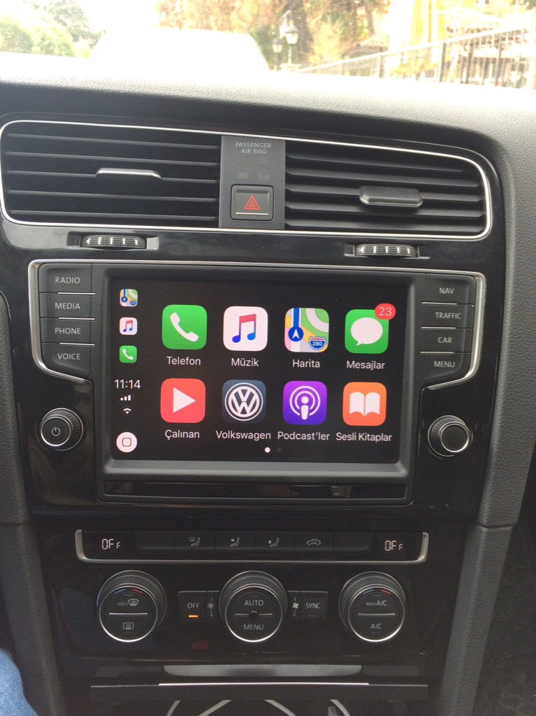

824A üniteler appconnect destekler evet , piyasayda bu üniteye sahip araba cok olduğu icin daha çabuk sonuca ulaşılabilir

6500 tl civari bir fiyata yapılıyor bu işlem appconnect direkt cihazda açık ekstra bir yazilima gerek yok , video klip oynatıyor mpg , mp4 vs acc açıyormu emin değilim arkasinda dynaudio sistem icin optik çıkış mevcut , kendi navigasyon harici telefonun navigasyonunuda kullanabilirsiniz, apple car play yada android auto ile ayrica ünitenin kendi hafızası var tam olarak kapasite ne kadar bilmiyorum 11 gblik klip yükledim şuanda
