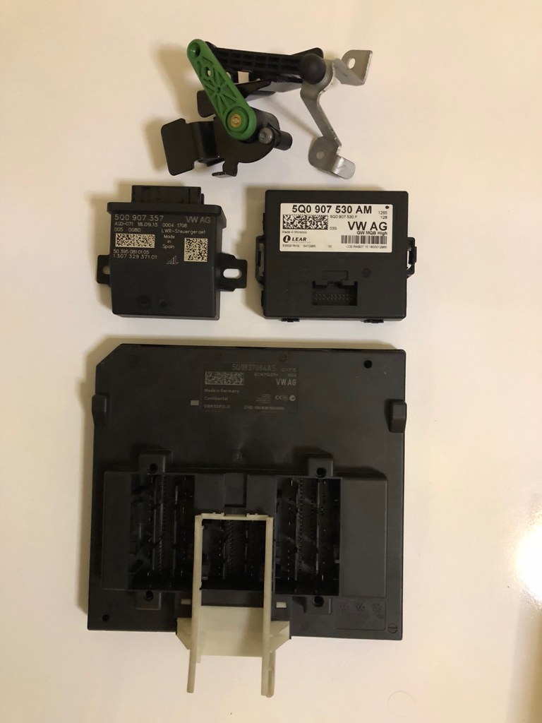

Bi-Xenon basic yapmayı düşünüyordunuz yanlış hatırlamıyorsam parçaları yavaş yavaş tedarik ediyordunuz.?
Hocam o iş tamam :) 3-4 nisan gibi montaj tamamlanmış olur
Bcm , gateway , afl , seviye sensörü alındı, farlarida apo ustadan alicam @forzaGilles
Hadi hayırlısı olsun hocam montaj sonrası resimleri ve deneyimlerinizi bekliyoruz.,
bir de D3S xenon ampülü alırken marka olarak Osram almanızı şiddetle tavsiye ederim., Osram Xenarc Original veya bütçe el veriyorsa Osram Xenarc Night Breaker Unlimited
Philips xenon ampül alırken 3. defa düşünün çok fazla sahtesi var
Farları sıfır mı alacaksınız bilmiyorum.? Ancak mümkünse parça kodunun sonu 039 ve 040 ile biten yeni seri revizyona gitmişlerden alın derim tabi sıfır far alacaksanız bu geçerli :)
