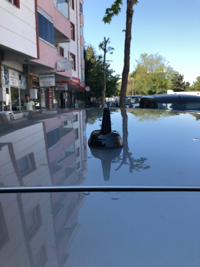

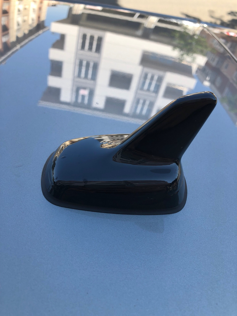

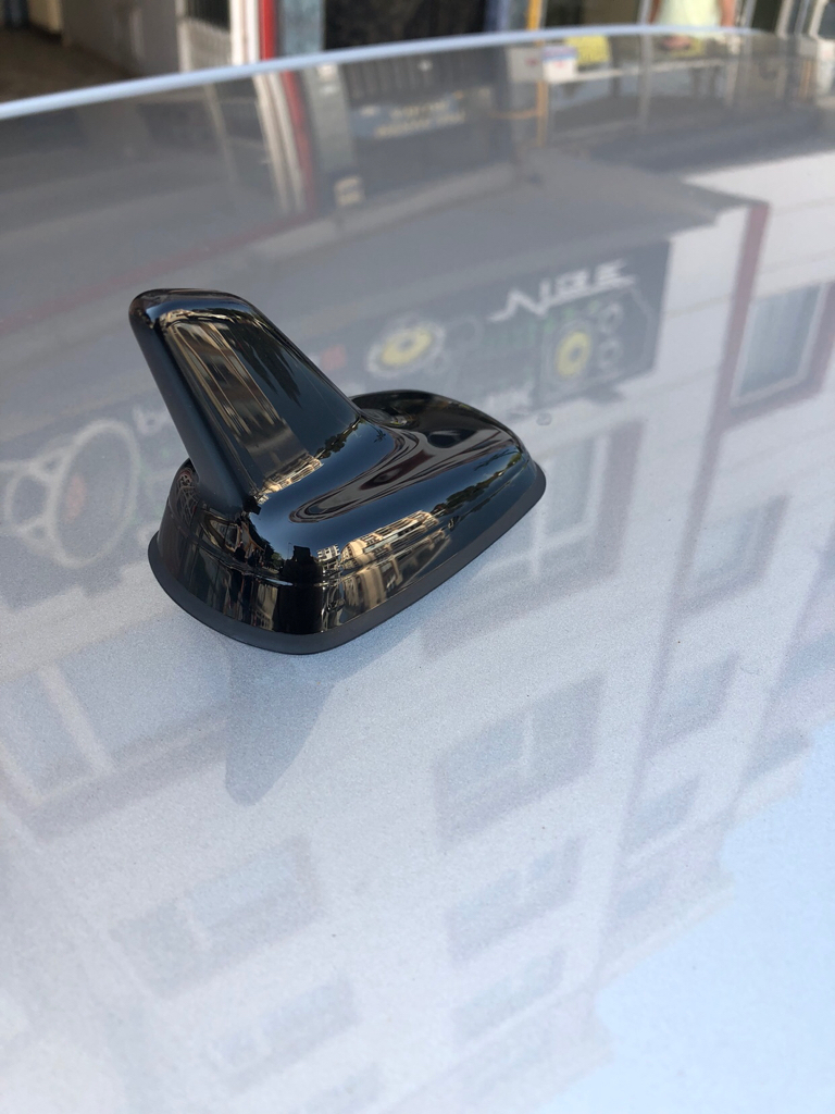

Sipariş etmiş olduğum gps destekli anten bugün elime ulaştı. Aracımda fabrikasyon shark anten mevcut o sebeple herhangi bir kesme biçme işlemimiz yok ,

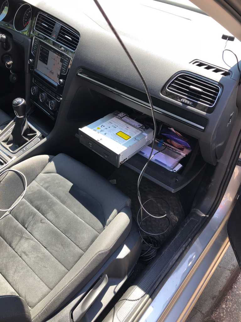

Anten almamdaki sebep discover pro ile kullandığım klasik gps anteni ciddi sorunlar yaşattı bana ,torpido içinde durduğu sürece hiçbir şekilde uydu bulmadı , torpido üzerinde camın önünde gezmek zorunda kaldım, anten orda olunca kabloda gözüküyor mecburen bu sebeple fabrikasyon anten nasil ise o şekilde yapmak durumunda kaldım,

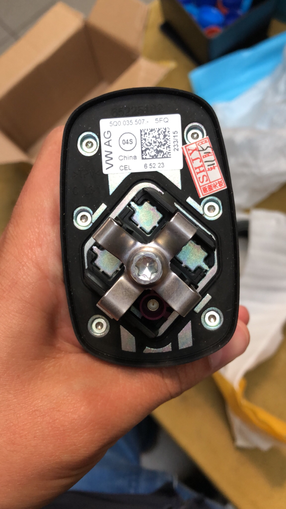

Anteni aliexpressten aldim landascend mağazasından
Montaja geçmeden önce test yaptım sorun yaşamamak adına

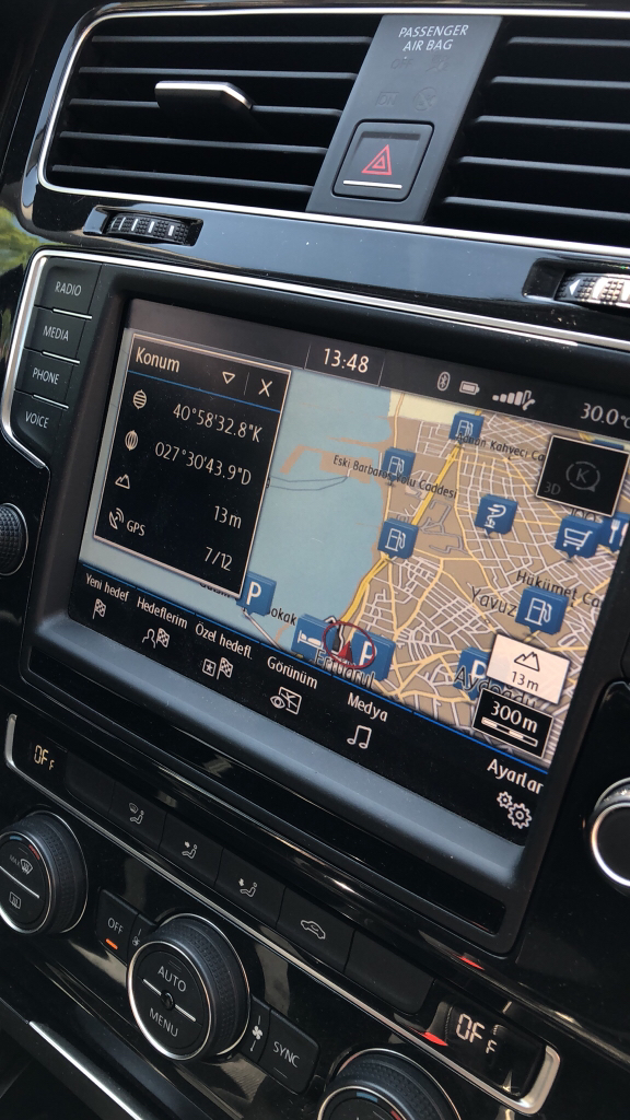

Test tamam antenimiz sorunsuz çalışıyor, sonra arkadaşımın dükkanına gidip işe giriştim

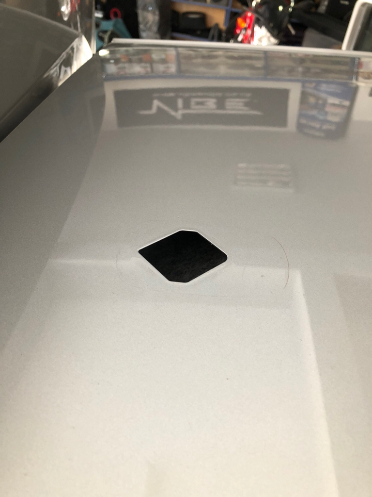

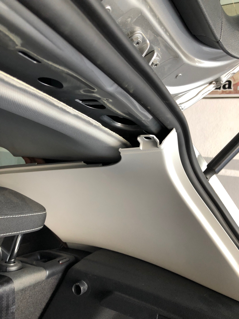

İlk olarak bagaj kapağını açtığımızda tavanin bitimindeki trimi söküyorum

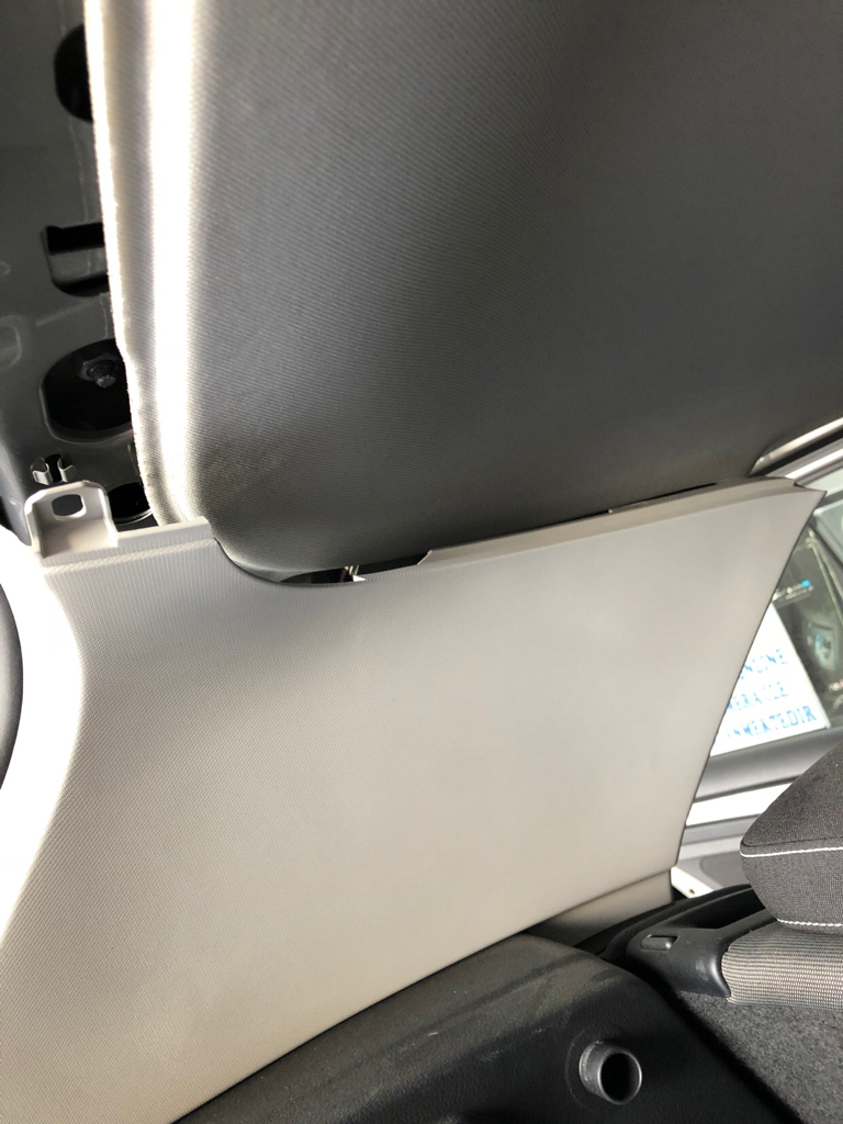

Daha sonra sag ve soldaki beyaz trimleri üstten söküyoruz döşeme kırılmaması için

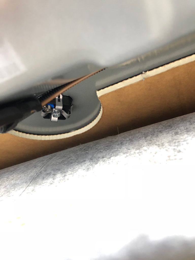

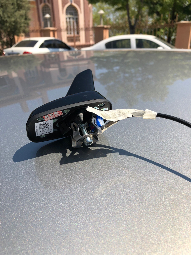

Daha sonra elimizi içeri uzatarak anteni söküyoruz yıldız alyan ve kısa kol cırcır ile
Anteni söktükten sonra montajli olan antendeki sabitleme demirini kullanarak yeniyi montajlıyoruz

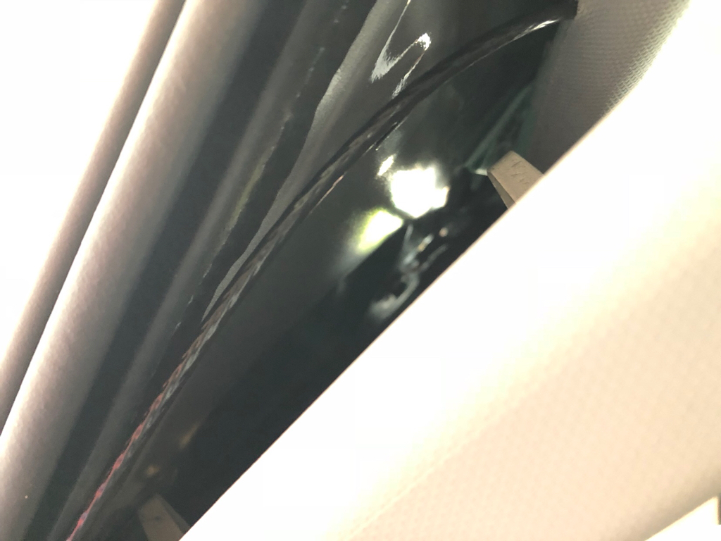

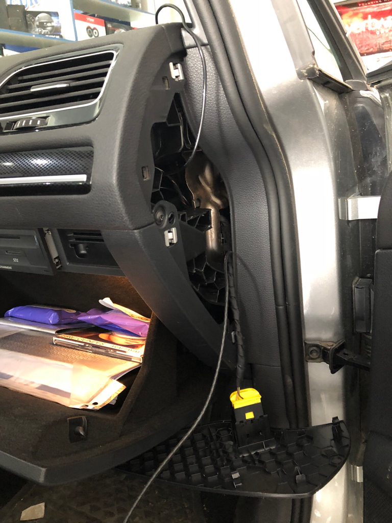

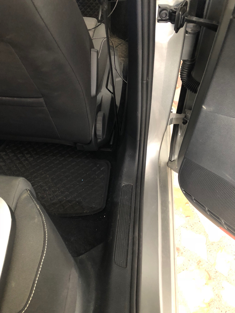

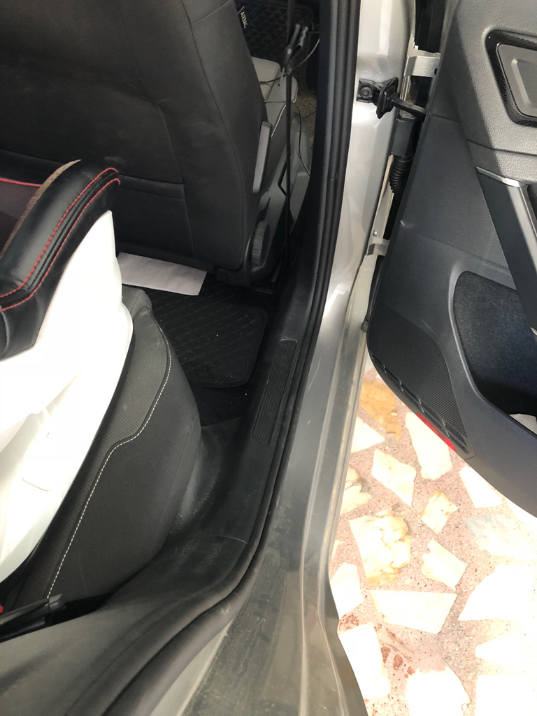

Şimdi media ünitesine kabloyu cekicez , Sağ taraftaki beyaz trimin yanindan asagiya gönderiyoruz
Kabloyu kapının ordaki trim altından yürüterek media ünitesine kadar gidiyoruz
Daha sonra anten soketini yerine takıp mediayi yuvasına oturtuyoruz . İşlemler bu kadar . Anteni sökmek biraz zor oldu çünkü döşeme çok hassas sert bir hareket yaparsak kırılabilir, okuduğunuz için teşekkürler başka bir projede görüşmek üzere
