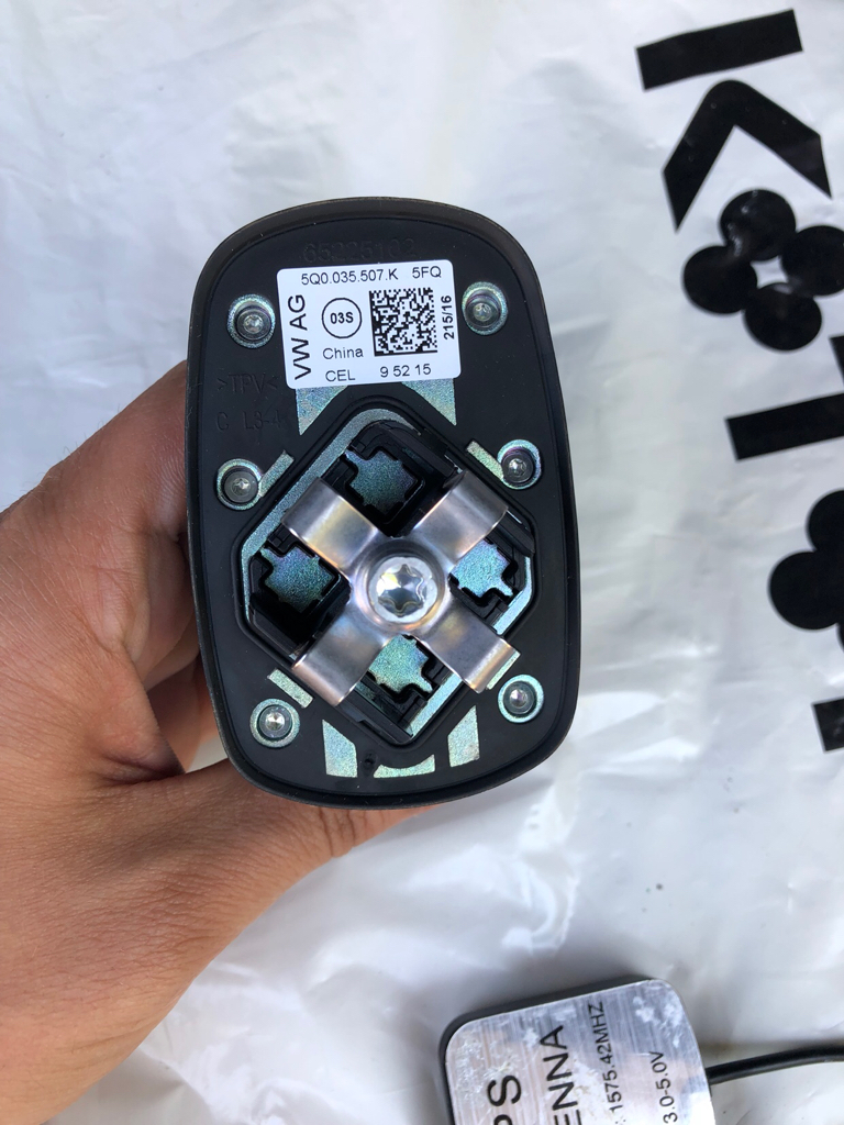

Arabadan çıkan antende çin uretim yeni aldığımda, gelen antenin orjinal olacağını söylemişti satıcı nitekim doğruymuş
Çıkan süs shark anten
