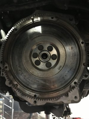

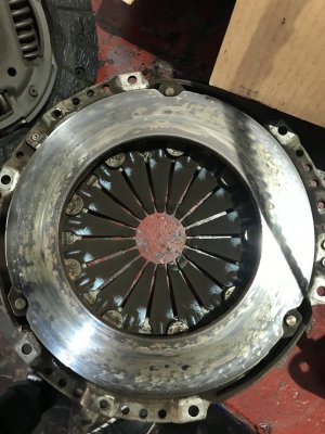

Size zahmet olmasın diye çektiğiniz video'dan baskı plakası ve volantın içler acısı halinin resmini ekledim buyrun inceleyiniz.., isterseniz de kendi videonuzun 08:50 ile 08:56 sn.ye arasını izlerseniz volantınız ne durumda görmüş olursunuz.,
Baskı plakanızın ayna/disk yüzeyinin durumu; (hani şu ustaya değişeceğinden bir haber olup, bu haldeyken kullansak bişey olur mu diye sorduğunuz parça)
Volant ayna yüzeyinin durumu;
Simdi bana orada gosterdikleri kutuda baski plakasi yoktu usta sadece baskiyi gostermis,neyse plakanin onun gorunusu hic hos degildi.O yuzden israrla sorun olurmu diye sordum , ben setin icinde yok gibi hissettim ve israrla birsey olmaz dedigi icin soruyordum  :)  Bilmiyordum, haytimda hergun baski balata degistirmiyorum :)  Ama sasirmam sizi neden bu kadar gerdi onu anlamadim :D  ben kimseyle alay etmedimde sasirmamla alay etmeme calisminiza ben cok guldum , sizin “aaaaa” yazinizi falan okurken :D  O yuzden birsey demeyecegim :D
Volan yuzeyine ise balata temizleme spreyi siktiginda tertemiz oldu, bak hic degistirmeye gerek yok dedi hatta.Bende bilmiyordum, ama eminim o plakayada sıksa aynisi olurdu(Goruntu olarak).Videoda varmi bilmiyorum hatirlamiyorum ama ince bir zimparaylada ustunden geçtiler (2000olmali) Sifir taksakda hafif zimpara yapiyoruz dediler aklinizda olsun.Degistirmek istemeyene tornalıyoruz mu ne dedi hatta bunda gerekte yok dedi...Zaten deli gibi defalarca ve defalarca yakmadim....Ha sonuc olarak videoda km kac imis bilmiyorum ama bayagi oldu degistireli , Su an 102.000kmde ve arabam stock degil.Hersey sorunsuz kacirma yok, bana gore sorunda yok :)

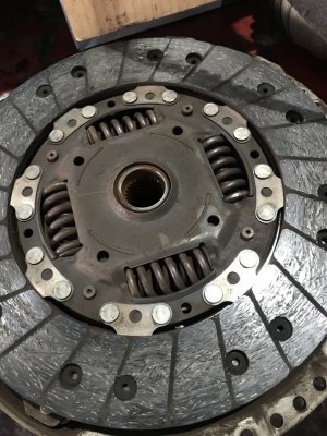

Bugün golf 7 2013 model 100 bin km manuel aracımın baskı balatasını değiştirdim orjinalinde sachs çıktı ben Luk taktırdım baskı balata volan durumu bu şekildeydi hepsini değiştirdim
Hocam merhaba aracınız 1.2 mi, 1.4 mü? Nasıl bir problem yaşadınız da değiştirmeyi öngördünüz

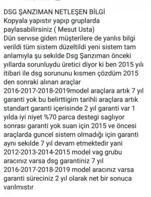

Aracımda hangi model dsg var bilmiyorum ama 2019 com 1.6 tdi dsg nin max torku ney acaba turbo deşimi vs yapanlar var sorunsuz kullananda var tabi bendeki merak sadece garantisi devam ediyor elleyemem 😁
Ekli dosyayı görüntüle 23124
7 ileri kuru tip kronik hataları kısmen çözülmüş şanzıman vardır aracınızda - 2+2 yıl uzattınız mı garantiyi 2015 sonrası 2 yıl oldu garanti süresi
Aracım 1.6 tdi. Bir iki defa kaçırdı devir yükselirken hız aynı kaldı ve çok pis koktu ayrıca uzun yol yaptıktan sonra volant ses yapıyordu debriyaja basınca ses gidiyordu
