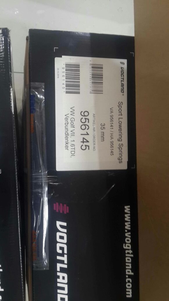

@ftmn39  sanırım Va ön yaylar , Ha ise arka yaylar
yani sanırım tahminen iki araçta önler ortak VA956141
benzinlide arkalar HA956143
dizelde ise arkalar HA956145
ben böyle yorumladım durumu.

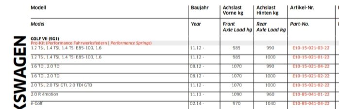

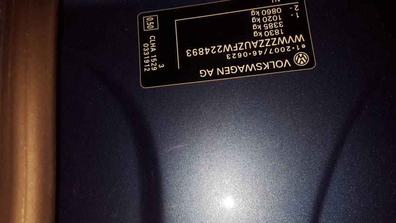

[mention=4924]ftmn39[/mention] hocam benimkilerde 956141-956143 ama bizimkıler 1.4 tsı için sizin için uygun olanı [mention=208]Ender[/mention] hocama sormak lazım
B3nzinli ve Dizel araçların Ağırlık farkları olduğundan kodları da farklı BENZINLI OLANLARDA 956141 ÖN 956143 OLMAKLA bilikte Dizel için 956141 ÖN 956145 Arka yaylar.
Benim yayların Görselini de ekliyorum.
Birde 1.4 Tsi icin Eibach Pro kit 3 /3.5 cm yay Kodlarını da ekleyeyim hem karşılaştırma olur hemde bilgi olması adına
Konu anlaşılmıştır. O zaman 956145 kodlu kutudan 956141-956145 kodlu yaylar çıkmaktadır. Kutunun üzerinde de yazıyor zaten. Konu açtım gerçi ama forumda satmak isteyen arkadaş varsa bana yönlendirebilirsiniz.  İlginiz için teşekkürler.
@rslabc1.6 TDI  için uygun olan 956145 kodlu yaylardan lazım hocam. Kilo farkı oluğu için yayalar 1.6 ya uygun olmaz.
