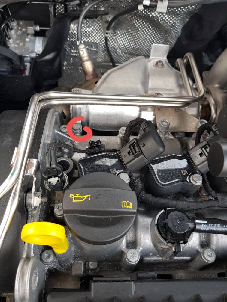

Motor kapagida uyuor sikonti yok ben 1.4 tsi a aldim uydu 1.2 ye de uymamasi icin hoc bi sakonca yok zaten icinden sabitlemek icin bi ek civata parcasi cikio onun yeri motorda hazir geri kalan tirnak girecek yerlerde hazir 5 dakikada montajini yapiyorsunuz urun cin meyseili ama orijinal vag china damgalari falan var fabrika koymamis maliyetden kacarak siz takinca tam guzel uyuyor ve motor dolgun gorunuyor tavsiye ederim

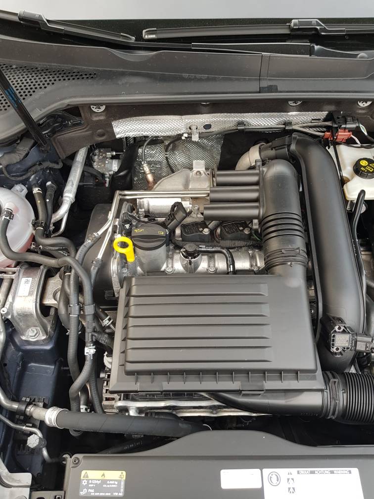

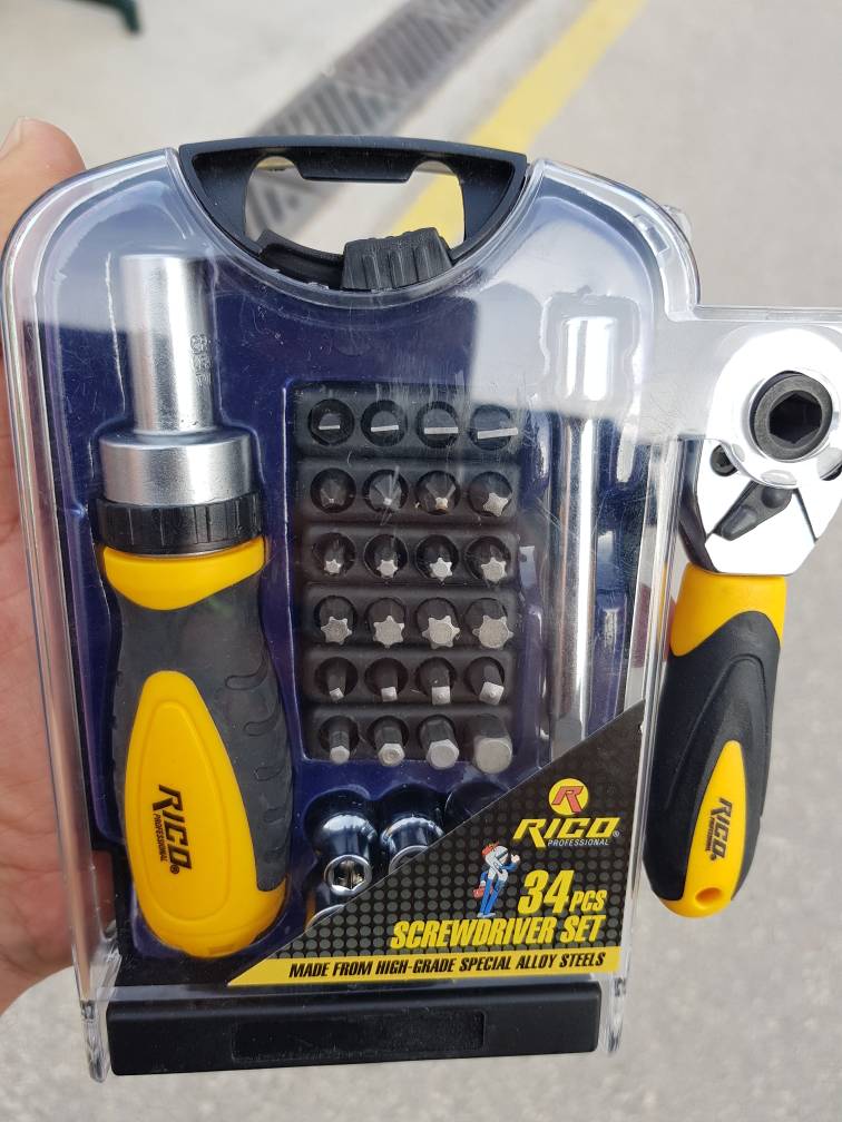

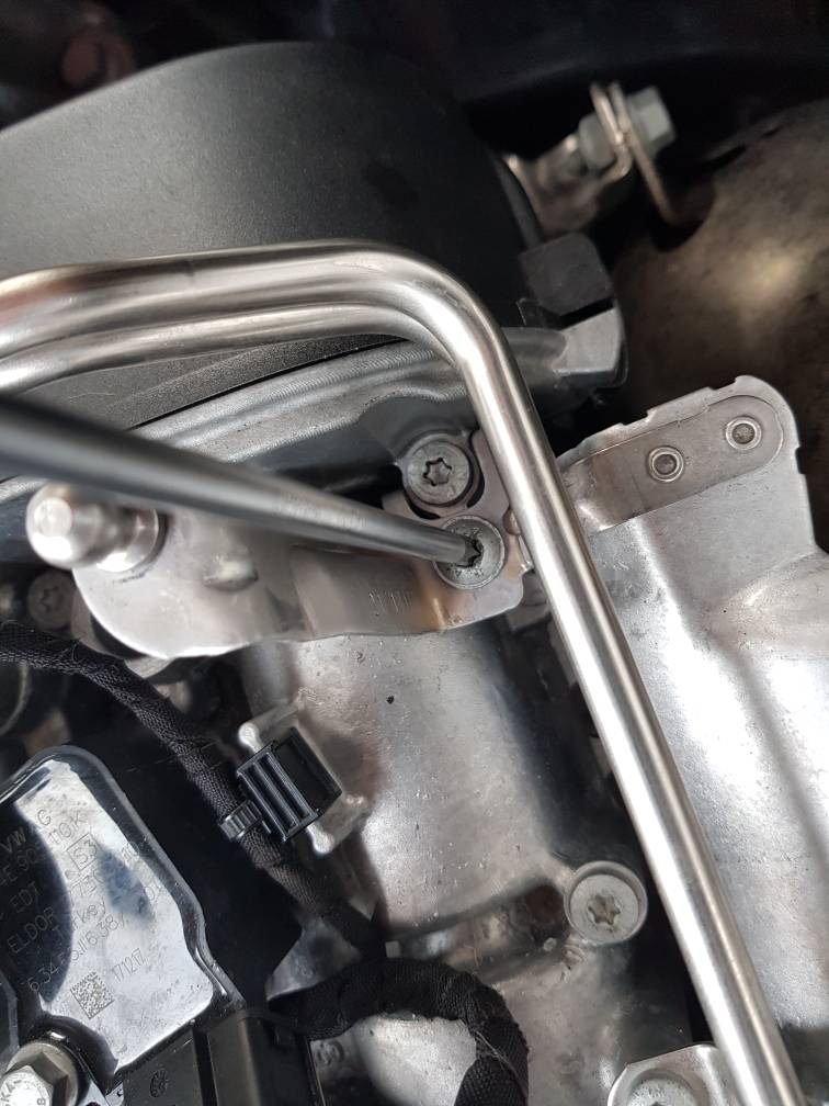

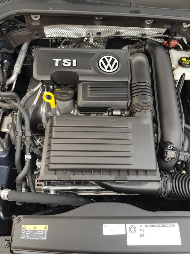

Sipariş vermiştim 11 gün de elime ulaştı bende hemen montajını yapayım istedim. Ürün çok hoşuma gitti malzeme kalitesi ve yerine bire-bir uyması beni Mutlu etti. Ürünü Montaj yapmak için 10 lük lokma uç ve T30 anahtarı kullandım. Paket içerisinde gelen vida kolay sökme takma için ideal. Adamlar düşünmüş tebrikler .
