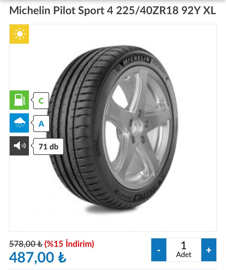

sanırım bir abimin dost indiriminden faydalanıp lastik olarak “Michelin Pilot Sport 4” alacağım. Teşekkürler.
Uzun zamandır forumdayım ama yaz aylarında motosiklet [emoji965] kullandığım için foruma pek giriş yapamıyorum [emoji4]
Fiyat ne kadar acaba? Bende uzun araştırmalar sonunda şu an en iyisi olduğunu düşünüyorum.
1-2 yere sordum ellerinde yoktu bayramdan sonra ne zaman geleceği ve fiyatı belli olacak dedi.
bir abim tanıdığı birini aradı 580 den veririz demiş , 560 ın da yolu açık gibi görünüyor.
bir diğer tanıdığın çalıştığı yer var. O da bayram dönüşü fiyat verebilecek.
Nisan başı kampaya vardı keşke alsaymışız
