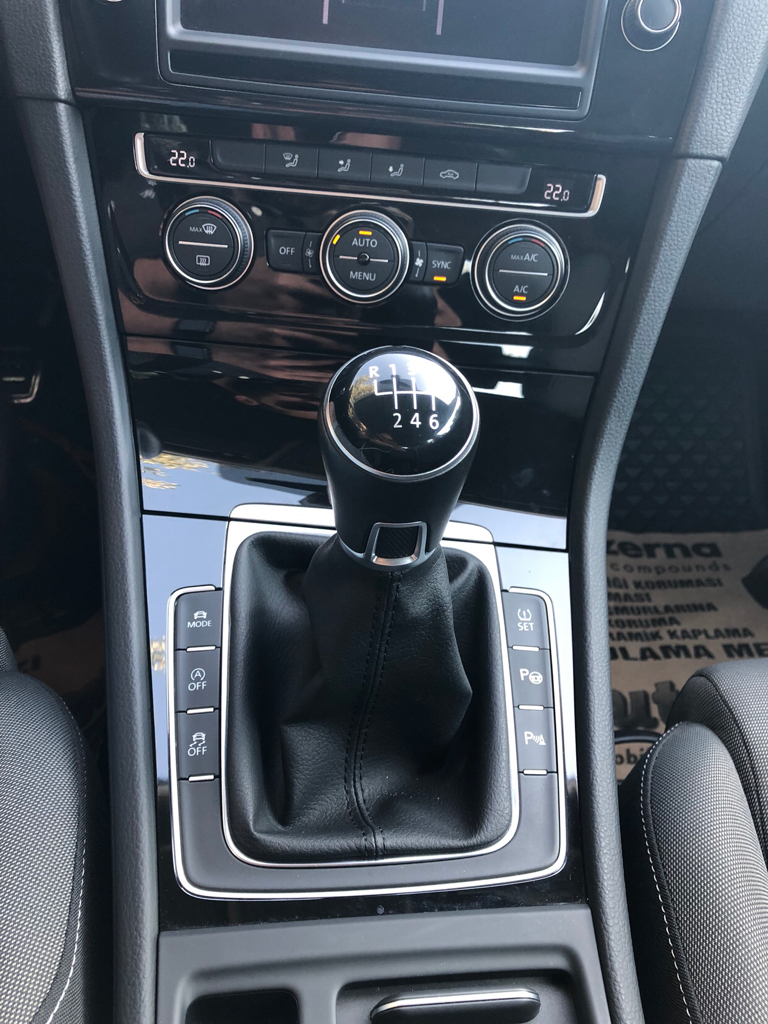

Sürüş profil tuşunu ben kendim taktim kablosunu falan çektim nasil yapıldığını anlatmaya çalışayım

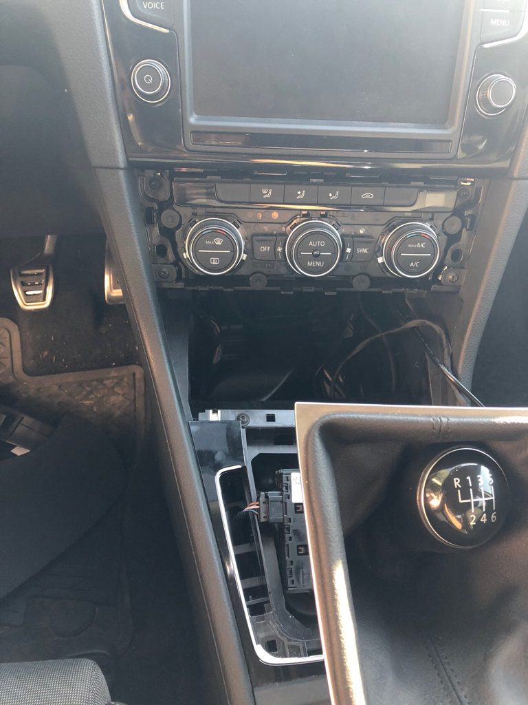

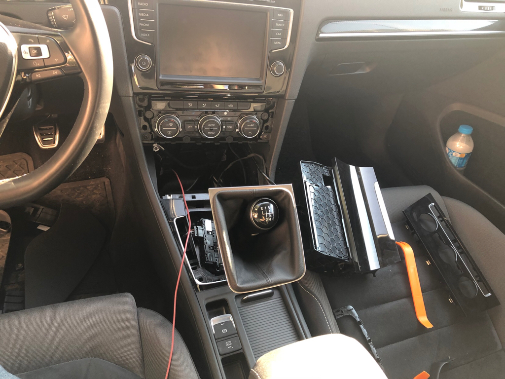

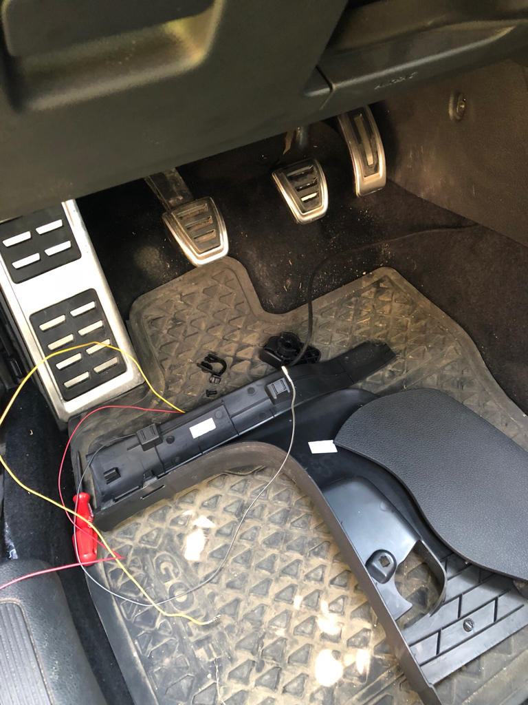

İlk önce trim sökme işlemlerimiz var vites çerçevesi ve bcmnin olduğu yeri

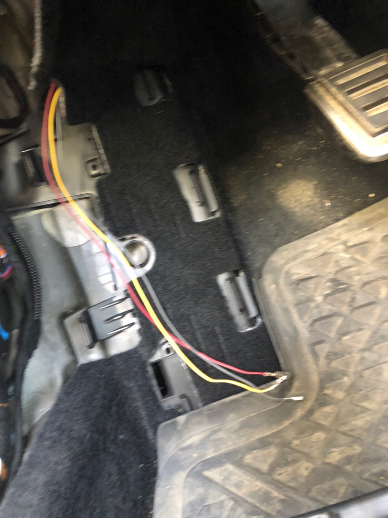

Şimdi klavuz ile kabloyu gönderiyoruz

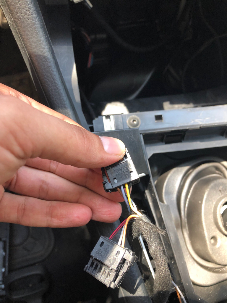

Tusun kablosunu gonderiyoruz

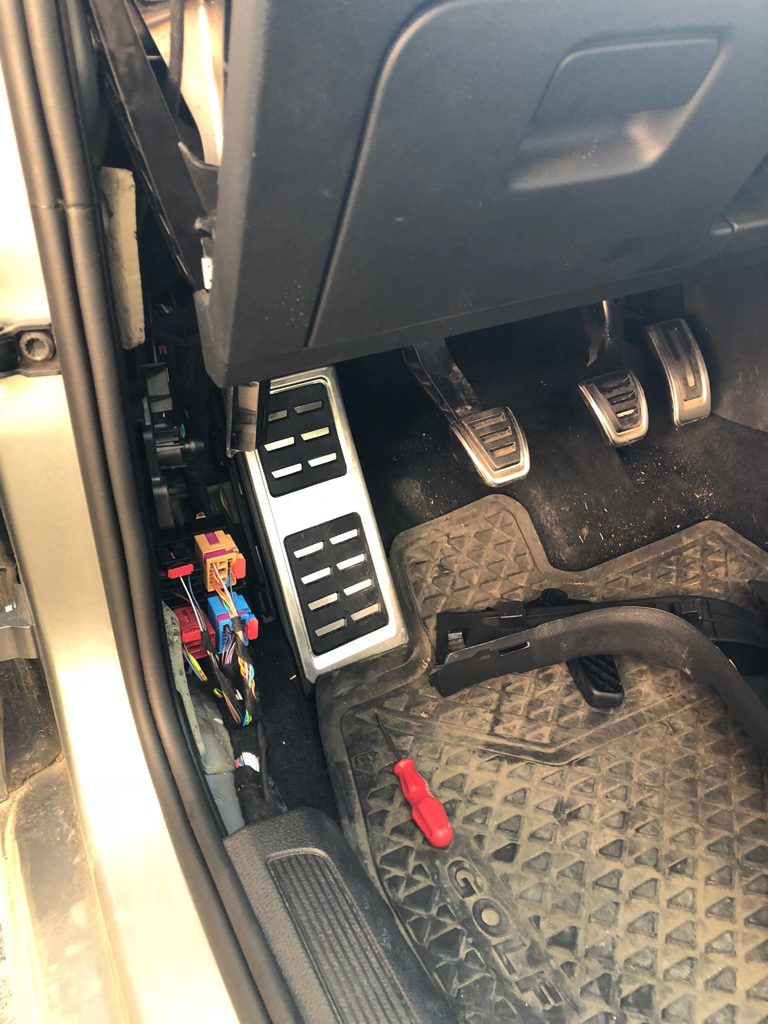

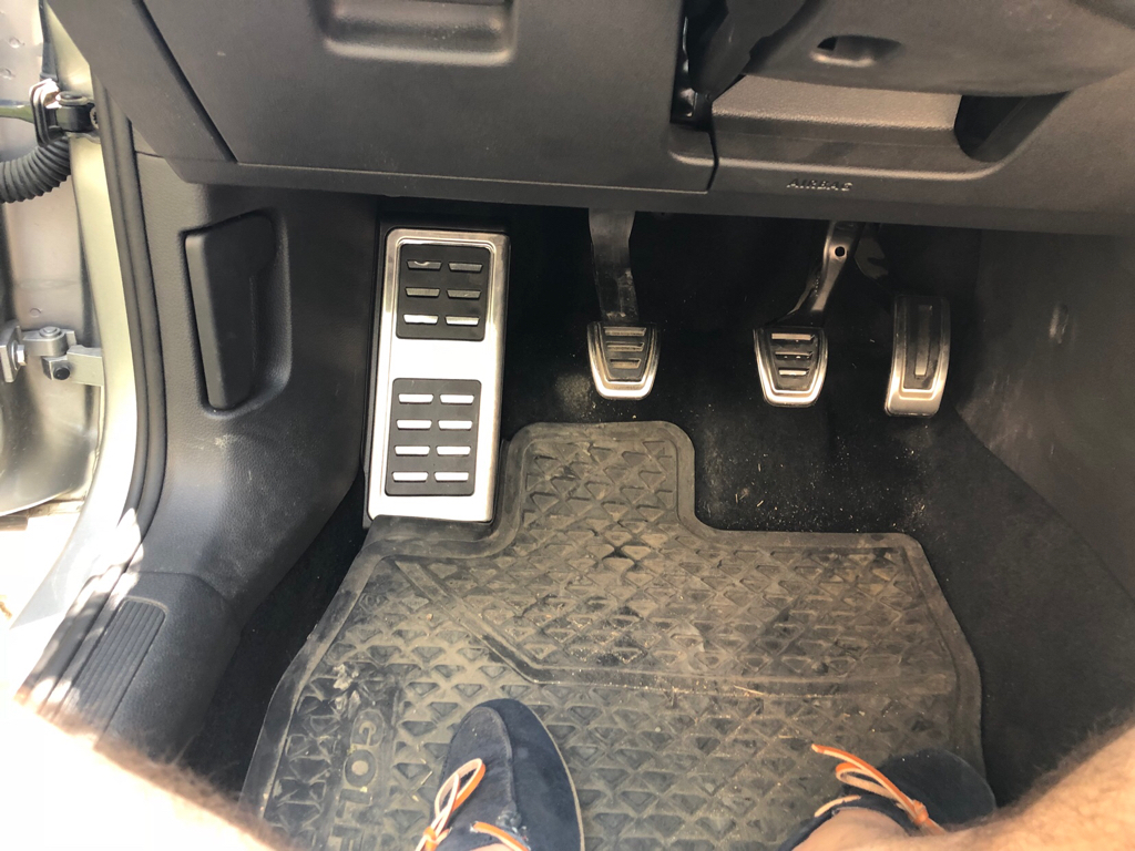

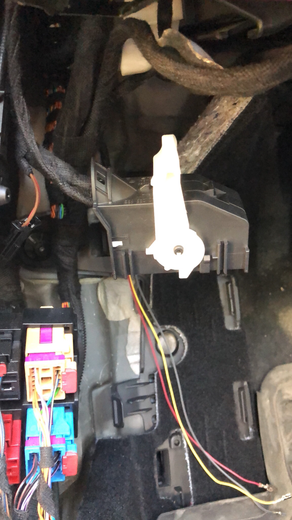

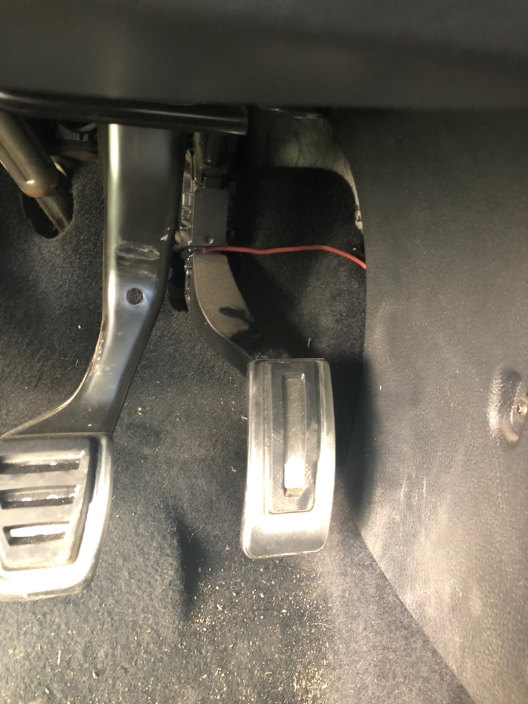

Çektiğimiz kabloyu gaz pedali arkasindaki halinin altindan bcmye kadar götürüyoruz

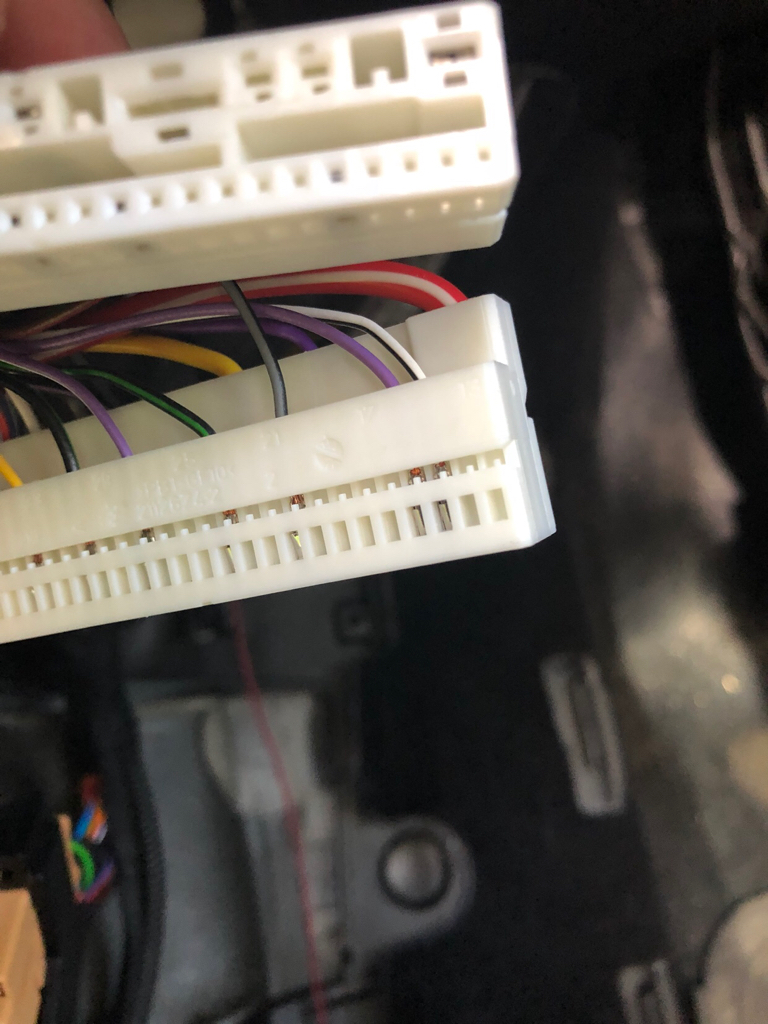

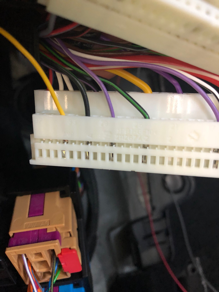

Bcm soketini söküp pinleri cakiyoruz

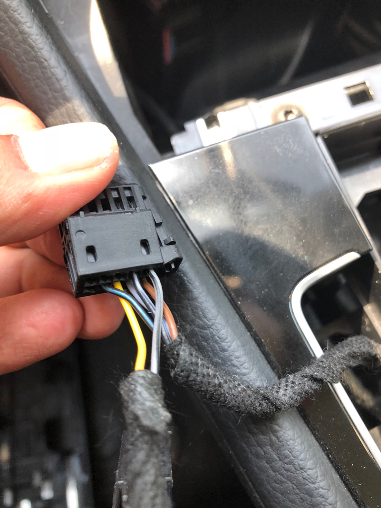

Mode tuşu 3 nolu pin bcmde 34 e 6nolu pin bcmde 21 e takilacak
Sonra ana sokete pinleri takiyoruz
İslemler bittikten sonra topluyoruz
İslemler bu kadar arkadaşlar sonrasinda kodlama işini hallettik ve şuanda arabada aktif kullanabiliyorum
