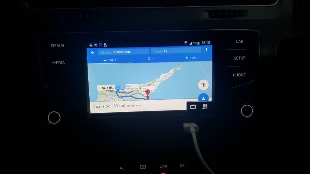

En sonunda google map'i aktarabildim mirrorlink ile......

İstanbulda Yazılım atan birine yaptırdım ben, video oynatma ve telefon ekranını yansıtma özellikleri açık şuan. Hatta telefonum j7 2016 basit bir model. Navigasyon İnternet facebook instagram hatta Oyun açıp oyun bile oynayabiliyorsunuz araç media ekranından.
Ancak şöyle bir durum var sürüş esnasında bunlarla uğraşmak biraz zor oluyor.bir de Media ekranımızın çözünürlüğü zayıf çok mükemmel görüntü olmuyor.
