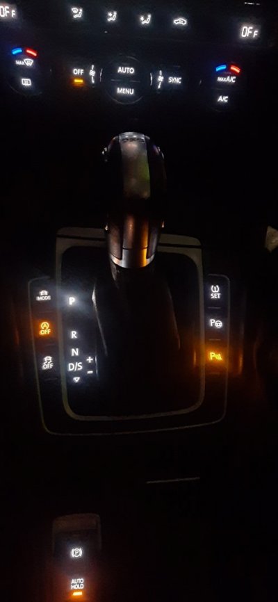

@aydancan eco mod sürüşünde accli sürüş sırasında öndeki araç ile mesafe açıldığında yavaş hizlanma yapıyor sportta gaza sonuna kadar basiyor
Evet manuel-DSG fark etmez. Aracınızda Acc+ Sürüş modları var ise seçtiğiniz moda göre hem acc tepkimeleri değişir hem de Direksiyon çok sert veya şehir içi park için yumuşak olur. Bence 1000-1200 tl için değer. Gaz tepkimeleride değişiyor ben 4-5 ay modesuz kullandım 2 yıldır mode ile kullanıyorum Sport modda devir çok daha atik araç hep hızlanma istekli oluyor.

Ben. 115hp 2020 midlineplus + ACC li araçta kullanıyorum yaklaşık 16 aydır.
Hocam ender dediğiniz yer burası demi bende yaptırmak istiyorumda bende 2014 1.2 TSİ DSG var klima direksiyon sertliği motor devir çevirmesi falan değişiyor demi baya birde yelken modu geliyormu ?

Bana kalırsa araç otomatik vites değilse veya araçta DCC retrofitine kalkışılmayacaksa gereksiz bir retrofit. (Sadece tuşu işlevsel hale getirmiş olursunuz)
Herkesin keyfi ayrı otomatikte belki yelken moduyla 0.5 Litre daha az yakabilir ama onun dışında pek bir fark olacağını sanmıyorum.
Direksiyon sertliği ve yumuşaklığı için bu kadar para bana göre mantıklı değil.

Şaka bir yana aracım manuel olmasa bunu yaptırmayı zamanında düşünmüştüm. Tam yaptırmaya niyetlendim online kodlama yapılacağı için (VW sunucusuna bağlanarak) araç olduğu gibi fabrika çıkış ayarlara dönecek (ACC'nin uçma riski var) bu yüzden bunu rafa kaldırdım. Bu yaz hazır MIB 2.5 yapmışken belki pACC yaparım. Sözüm olsun pACC lisansı için ilk sana geleceğim :)

Aracin orjinal gateway olması sart sonradan takilan gateway vb. kadran degisti ise olmaz
