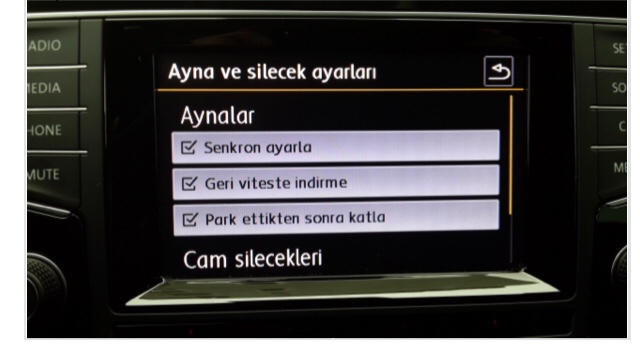

Arkadaşlar aracıma katlanır ayna taktım. Aynalar joystickten açılıp kapanıyor problemsiz. Fakat menüden park ettikten sonra katla seçeneğini bir türlü aktif edemiyorum. Çinli 6.5 inç cihaz takılı ben de. Eski cihazımı da taktım denedim fakat bir türlü o menü açılmıyor. Bunu kodlama ile açmamız mümkün mü?
Yani arabamdan inince kendi kendine katlanmıyor aynalarım. İlla ki joystickten kapatmam gerekiyor. Aynı şekilde kumandadan arabı açınca ve kitleyince de açılıp kapanmasını istiyorum.
Aktif edemediğim menü en alttaki.
@Ömer Kahraman Ömer hocam şu kodlamarı kontrol eder misiniz ?
Sürücü (42) Ve Yolcu Kapısı (52) kanallarından  byte 4 bit 4-6  foldable mirrors installed ve comfort mirror folding active
Central Electric (09)
funk spiegelnklappen active
Menüsteuerung funk spiegel anklappen active
[mention=4484]Ömer Kahraman[/mention] Ömer hocam şu kodlamarı kontrol eder misiniz ?
Teşekkürler hocam. Central elektric kodlaması eksik kalmış. Siz demeden daha önce kendim deneme yanılma yoluyla hallettim. Ancak cevabınız burada kalsın yapamayan arkadaşlar kullanırlar. [emoji106][emoji16]
